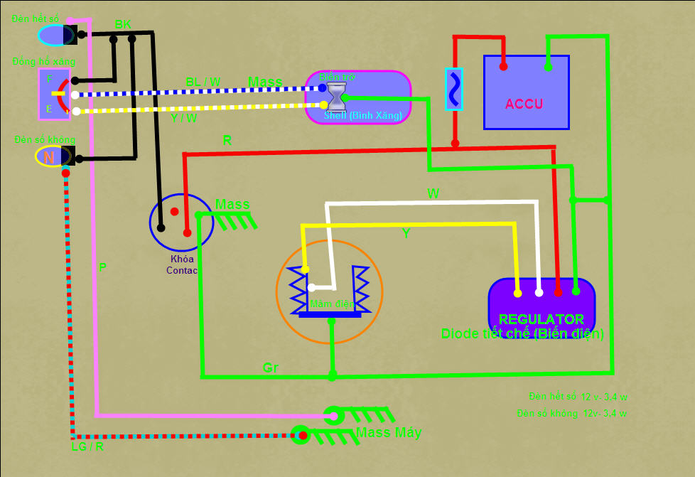

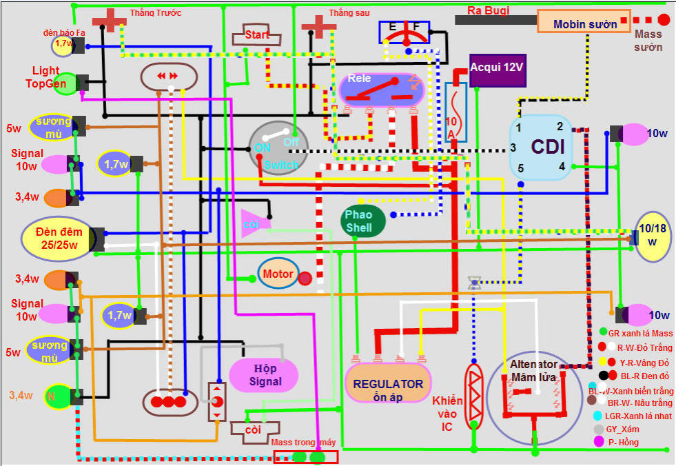

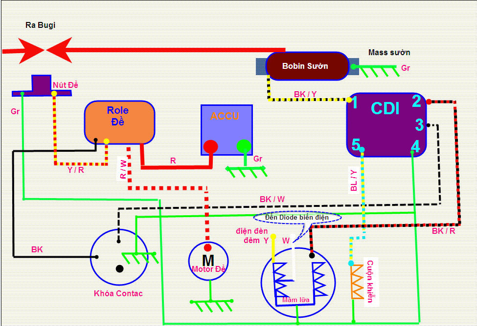

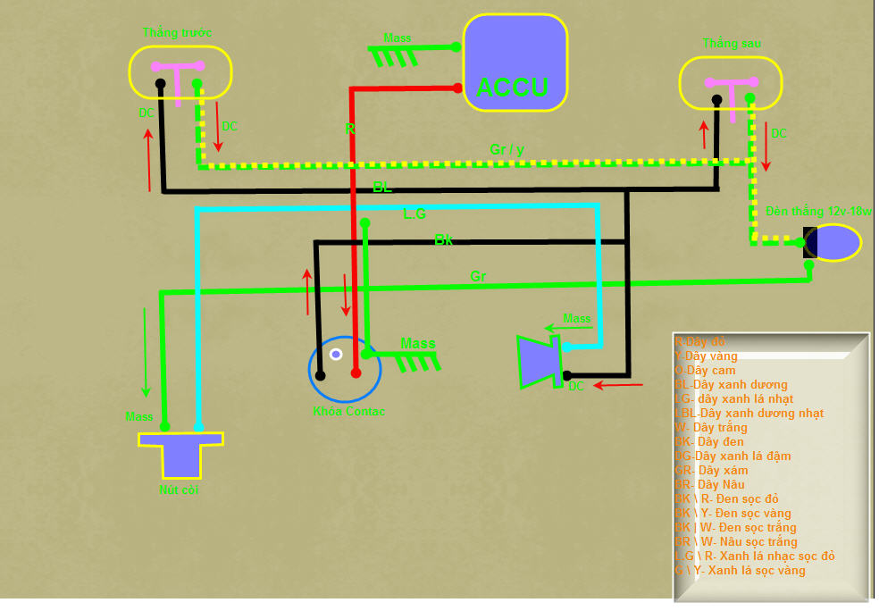

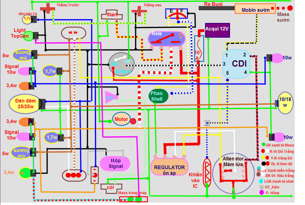

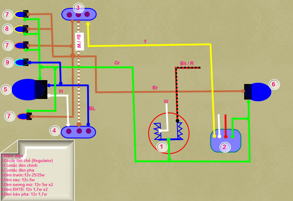

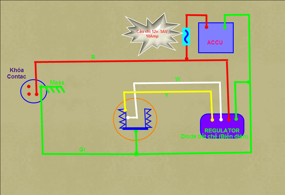

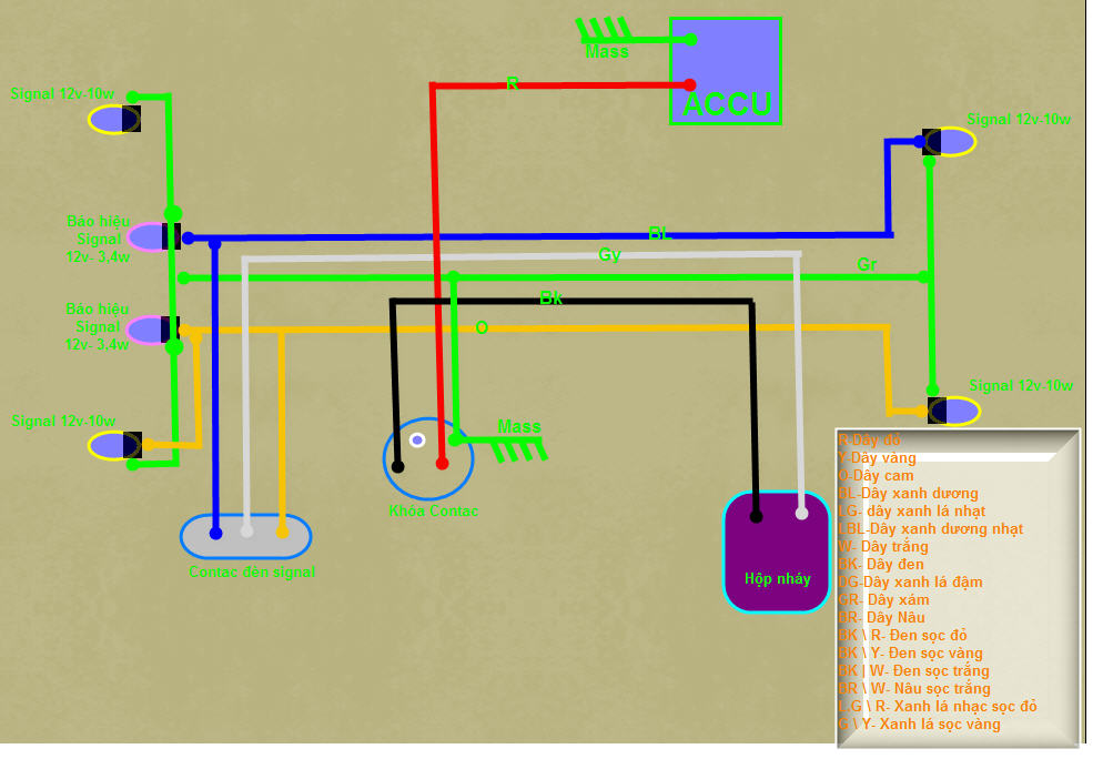

Về nguyên tắc mạch điện trong các nhãn xe máy của cùng một hãng là cơ bản giống nhau về cỡ dây, màu dây và cách thức đấu nối. Nó chỉ khác nhau vị trí, lắp ráp cho phù hợp kết cấu thôi. Mạch điện xe Wave không khác gì xe Dream, bạn hãy xem trong các bài trong thớt này. Mạch này vẽ về màu dây là đúng đấy, dây vẽ nét đứt 2 màu là màu chính và màu sọc của nó đấy.

Anh minhhoang128 vẽ sơ đồ mạch điện xe máy 2 bánh rất tốt (nếu ghi tiếng việt đầy đủ trên sơ đồ thì chuẩn luôn).
thientrungnb nghiên cứu, hiểu sơ đồ mạch trên, mình tin rằng thientrungnb có thể thao tác được các loại xe máy 2 bánh khác. Khi thành thạo rồi, thientrungnb sẽ "lấn sân" đến điện xe ôtô (thientrungnb sẽ có nhiều đệ tử lắm đó).
