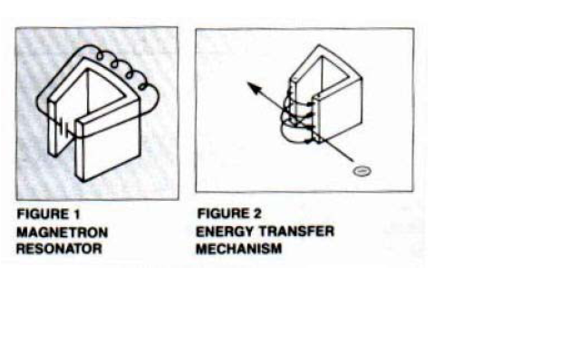

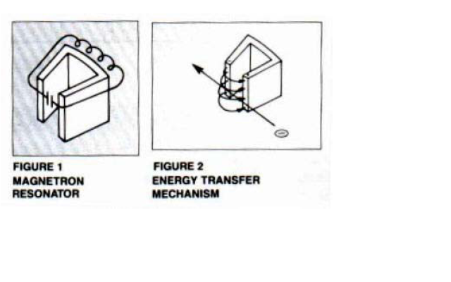

Dạo này tôi mới xem chủ đề này, tôi thấy bác Quanghien54 vẫn chưa hiểu bản chất của magnetron, bản chất của magnetron là bộ dao động tạo ra sóng điện từ tần số cực cao, nó được sinh ra bởi năng lượng của đám mây electron quanh cathot, năng lượng của đám mây electron tăng theo độ mạnh của từ trường, mạch biến áp và tụ cao áp ở ngoài là để cung cấp cho magnetron một năng lượng điện thế một chiều đầu vào. còn LC của magnetron chính là ở hình dáng cấu tạo của anot. vùng giữa của anot là C, còn chu vi xung quanh là L. Cái núm điều chỉnh của magnetron chính là điều chỉnh độ cao thấp của lõi sắt trong nòng anot làm thay đổi giá trị L hoặc C hoặc cả hai .Last edited by Van Nhan; 20-10-2011, 09:47.
- 2 yêu thích
Dưới tác dụng của từ trường DC, tạo ra lực tác dụng vào Các electron phát ra từ cathot hướng về anot, vì anot có cấu tạo các hốc làm cho dòng electron chuyển động xoáy ngược trở lại, với vận tốc giảm hơn, về phía giữa của magnetron, sau đó gặp từ trường của nam châm vĩnh cửu xoay tròn, cứ thế tạo ra một đám mây electron quay quanh cathot , tạo ra sóng điện từ dao động cộng hưởng bởi các hốc của magnetron nối tiếp nhau và duy trì bởi từ trường DC. ĐÁm mây electron dao động trong không gian giữa anot và cathot với tần số được nhà thiết kế tính toán theo hình dáng các hốc cộng hưởng của anot. tần số đó cực cao khoảng 2.5GHz, tạo ra sóng điện từ mang năng lượng lớn.
Như vậy về bản chất, magnetron sẽ bền, việc không nóng thức ăn của lò vi sóng thường là do mạch điện cao áp bên ngoài không cung cấp một từ trường cho magnetron mà thôi.Last edited by Van Nhan; 21-10-2011, 10:33.
