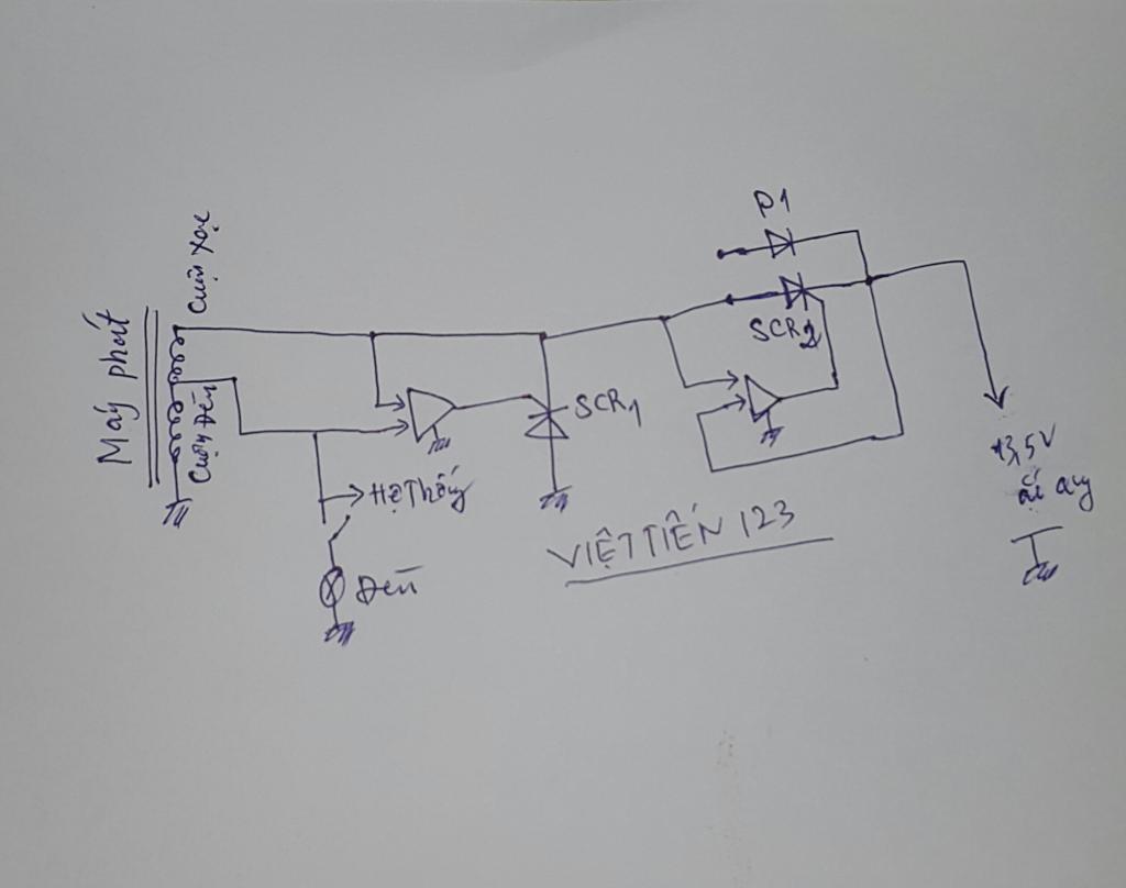

                        Lạy các thánh rồi đấy nguyên lý mạch sạc này là khống chế điện áp đỉnh nó không có tự ngắt , nó được thiết kế chuyên dùng với máy phát điện trên xe gắn máy chứ không dùng vào mục đích khác khi điện áp cuộn đèn bằng 12V thì áp trích trên cuộn xạc bằng 13,5V nếu vòng tua máy lớn nó sẽ sinh ra điện áp trên cuộn đèn và điện áp nạp ắc quy cao dẫn tới cháy đèn nổ bình nên nó có mạch SCR bên trong để dò khi nào điện áp cuộn đèn bằng 12v và điện áp trích trên cuộn sạc bằng 13,5V nó cho chạm cuộn sạc xuống mát sườn xe và kết quả là điện áp đèn cũng ổn định theo đây là loại ổn áp chuyên dùng " nuôi tốn điện" không có ứng dụng vào đâu phù hợp hơn trên xe gắn máy , Xe gắn máy cao cấp nó lại dùng mạch xạc điều khiển góc mở SCR để cấp áp ắc cu chứ không chơi kiểu ổn áp giết dòng này . chính vì vậy mà máy biến áp bốc cháy là do tổ hợp SCR bên trong nó dẫn khi đầu vào cao hơn 13,5V nó dẫn chập xuống mass để giảm áp chung và dẫn tới cháy máy biến áp tron trường hợp này

                          cục xạc xe gắn máy có sơ đồ tương đương với hình dưới đây :
                          1/ Cuộn máy phát cấp cho đèn và hệ thống điện là 12,5V.
                          2/ Cuộn máy phát cấp cho Nạp lạ 15V
                          3/ Tổ Hợp SCR1 theo dõi và quản lý nếu áp cuộn đèn và cuộn xạc cao gơn 12,5v nó cho SCR1 dẫn điện áp trên cuộn xạc xuống sườn xe và gây ra xụt áp và ổn định điện áp hệ thống đèn và dầu vào nạp ắc quy
                          4/ Tổ Hợp SCR2 theo dõi quản lý điện áp xạc ắc quy thông thường nó hay bỏ qua tổ hợp SCR2 mà thay bằng D1 cả Sindegen cũng thấy bỏ qua tổ hợp SCR2 thằng bằng con diot 10A .
