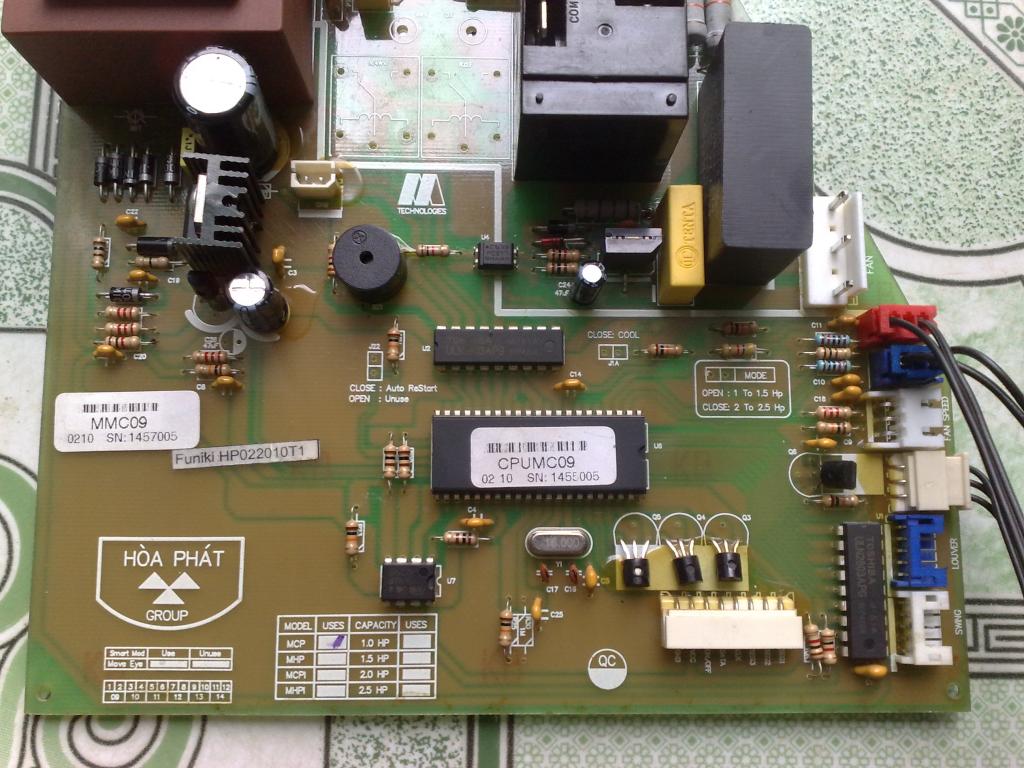

              Bạn đọc cho mình thông tin trên board mạch ( số hiệu, năm SX,...) mình chỉ chính xác cho.
              Nếu cần bạn gọi: 0913508877
                CPUMC09
                0210 SN1457005
                Funiki:HP022010T1

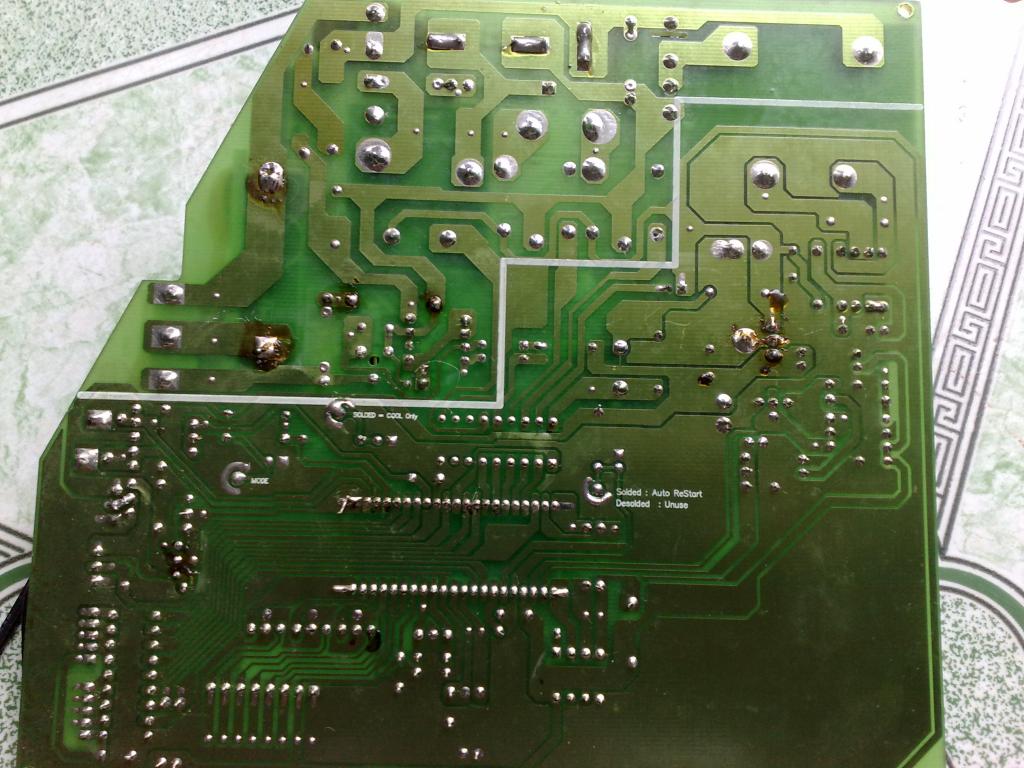

                Bác xem rồi chỉ cho em vớiClick image for larger version

                • #23
                  Đầu tiên bạn cấp điện cho máy nhưng không bật máy ( máy ở trạng thài tắt)
                  Dùng đồng hồ đo đề thang đo 10V ( đo DC)
                  Que đen lấy từ vỏ IC 7805 U3.
                  Que đỏ đo tại chân C của Q6 hay chân R10 ( phía xa connector cắm vào sensor quạt)
                  Sau dó dùng tay quay nhẹ ( quay chậm khoảng 1 vòng) quạt trong nhà. Vừa quay vừa nhìn đồng hồ đo.Nếu mức điện áp không thay đổi trên đồng hồ thì kiểm tra như sau.
                  1. Bạn đo thử con tụ C9 ( 104) xem có bị lỗi không. Đơn giản nhất là cắt 1 chân của no ra khỏi mạch và chạy thử.
                  Nếu không đúng tiếp bước 2
                  2. Kiểm tra transitor Q6 ( A564 hay A1013).
                  Nếu không có lỗi trên mà vẫn không được, bạn thay R 10 từ 10K thành 2.2K
                  Và dùng 10K này để nối thêm vào giữa chân B và E của Q6.
                  Nhìn kỹ ảnh hình như bạn đã hàn thử?
                  Kiểm tra chân 1 của IC U6 xem có chạm chập với chân bên cạnh không nhé. Nó là chân nhận phản hồi tốc độ từ quạt về đó.
                  Nếu chạm với chân 2 là không được đâu.
                  Chúc bạn thành công.

                    Cám ơn bạn đã nhiệt tình giúp đỡ mình, mình đã thực hiện kiểm tra cả 3 bước bạn bảo nhưng đều không được, chắc tại tháng trước bị sét đánh nổ cầu trì trên board mình thử thay cầu chì vào chạy được mấy hôm thì bị như vậy. Rất cám ơn bạn đã chỉ dẫn mình sửa( chỉ muốn nghịch ngợm xem có sửa được không thôi). Bạn chuyển cho mình một board mới nhé, cho mình giá và số tài khoản của bạn mình sẽ chuyển tiền cho bạn.

                      OK. Gửi tặng bạn 1 board. Nếu có thể bạn gửi lại cho mình board hỏng, thế thôi , khi nào về HN thì gọi coffe là dc rồi.
                      Gửi xong sẽ thông báo.
                      Board cũ về kiểm tra rồi mình viết hướng dẫn sửa chưa lên đây luông cho mọi người cùng trao đổi.

                              Đã nhận được hàng của bác MinhHa, em đã đi chuyển board cũ cho bác, em lắp vào chạy ok rồi thanks bác nhiều nha.
