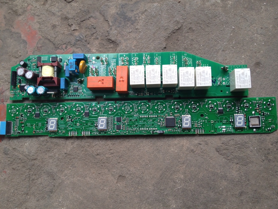

          • Bác Tiến có sửa dòng bếp hồng ngoại Simen này không? bếp e bị hư nguyên nhân trước sử dụng bình thường, và gia đình không sử dụng quá lâu khi sử dụng thì không được, bị cửa hàng làm banh ra và báo bó tay trả lại 2 cái main . Chiều mai bác có CH không? e mang qua của hàng nhờ bác sửa giúp. Tks Click image for larger version

                      Bác Tiến có sửa dòng bếp hồng ngoại Simen này không? bếp e bị hư nguyên nhân trước sử dụng bình thường, và gia đình không sử dụng quá lâu khi sử dụng thì không được, bị cửa hàng làm banh ra và báo bó tay trả lại 2 cái main . Chiều mai bác có CH không? e mang qua của hàng nhờ bác sửa giúp. Tks [ATTACH=CONFIG]n1688625[/ATTACH]
                      ok Bác bên em chuyên dòng này ạ , đừng hàn xì vào mạch là sửa được .
