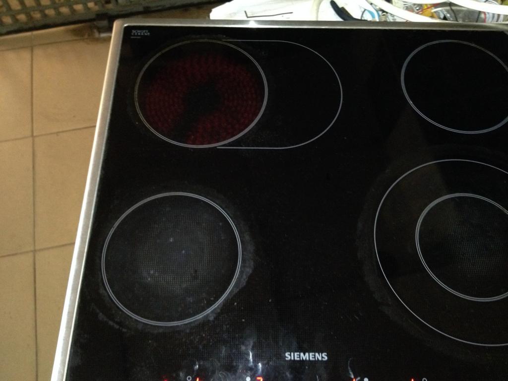

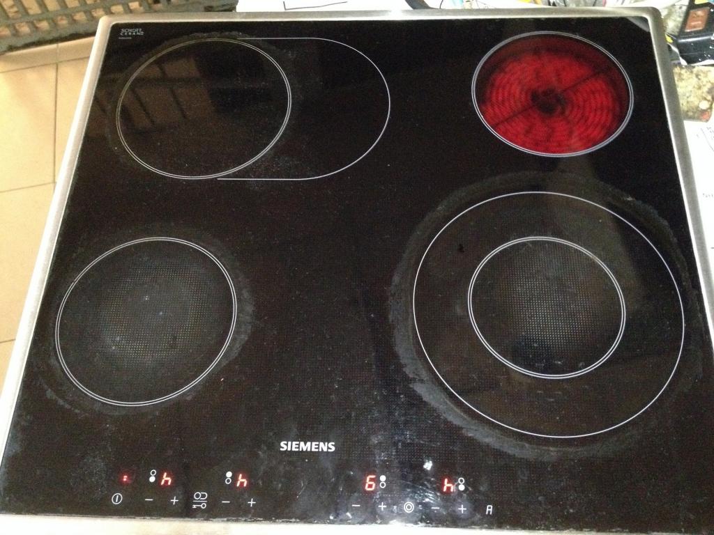

            Em xin phép.
            Em có cái bếp từ nó bị cái bệnh rất oái oăn.Cắm điện vào thì còi kêu e e quạt thì giật giật nhưng em rút quạt ra thì bếp chạy,em lại cắm quạt vào và bật bếp thì quạt chạy tít đun nước ầm ầm,tắt đi bật lại không sao nhưng cứ rút điện ra và cắm lại là bị tình trạng lúc đầu.Các bác cao thủ chỉ em cách vật lý trị liệu cho cho nó hết ốm ạ .Em đang mày mò học hỏi kinh nghiệm nên các bác cứ chỉ tận tình em lắng nghe ạ ).em gửi cả ảnh em nó mầu đen ạ,còn em bên cạnh bị cái bệnh là bếp phải nhấc lên 3,4cm thì mới sôi,nhưng chỉnh con 203 chỗ cục cấp nguồn thì nó lại hết nhưng đợi sôi thì em nghĩ là còn khướt.
            Kiểm tra nguồn tốt chưa ? còn cái nâng lên mới nhận hay kém nồi có chỗ chỉnh khoảng cách nhận nồi trong phần mềm ạ .
            http://baohanhbeptu.vn
            ĐT: 0967 403 123

                    Có thể quạt đã kẹt hay hư rồi bác kiểm tra quạt trước sau đó vệ sinh nghiêng ngó xem có gì bất thường chứ máy đang chạy không thể phán bệnh được .

                    • Nguyên văn bởi viettien123 Xem bài viết
                      ok Bác bên em chuyên dòng này ạ , đừng hàn xì vào mạch là sửa được .
                      Tks Mod viettien123 bếp đã chạy ngon lành. Click image for larger version
