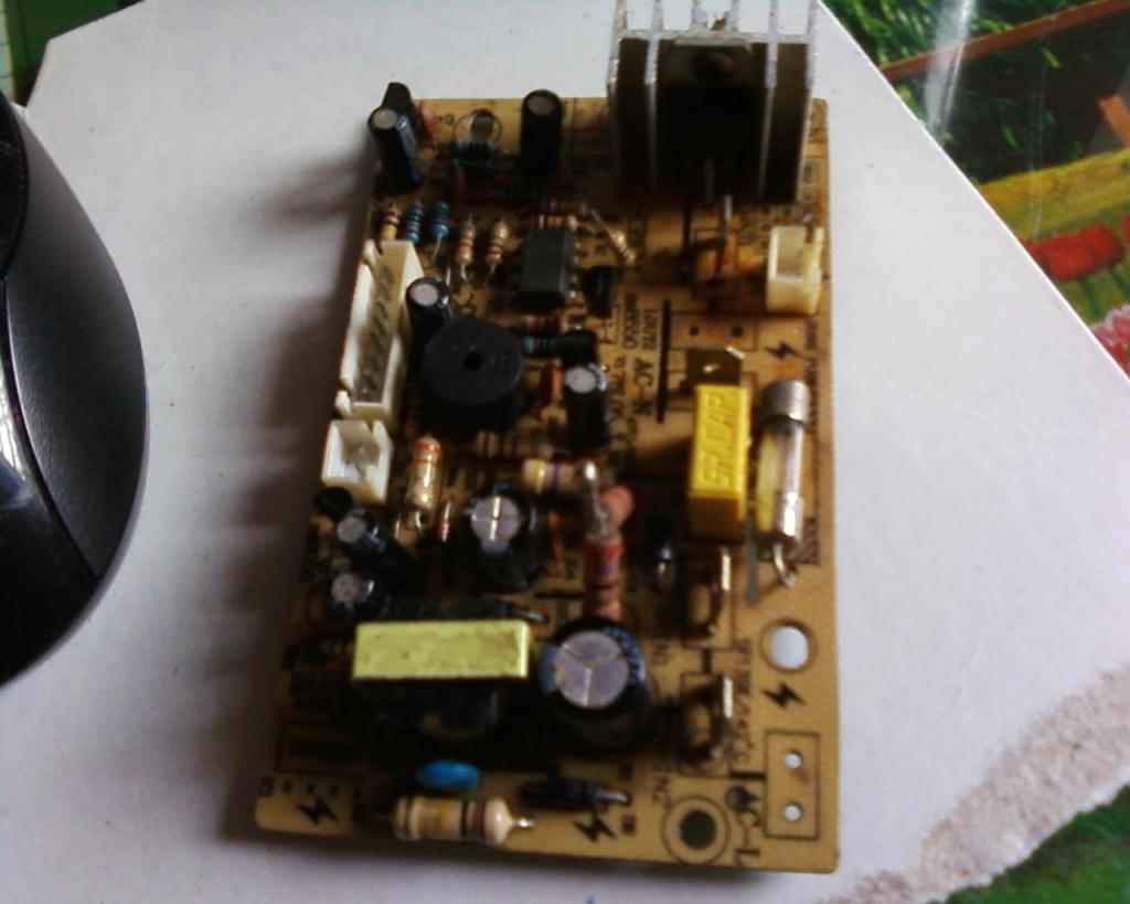

các bác ơi.tình hình là e có cái bếp điện hông ngoại của magic korea có bán trên thị trường đó.E đã sử dụng đươc 1 năm rùi nhưng do hôm bữa trước e chuẩn bị nấu ăn thì khi cắm phích điện vào bếp có hiên tượng bốc khói nghi ngút,e đã mở ra kiểm tra thì thấy có con dán chui vào bo mạch điện tử làm cháy một số linh kiện như ic viper 12a,trở nguồn....E đã kiểm tra và thay thế nó từ chiếc bếp từ bị hỏng nhưng nó vẫn không hoạt động.Giờ e không biết con viper12 có dùng được nữa không.kiểm tra nguồn ra 5v ở chân biến áp không có.mong a và các bác có kinh nghiệm giúp e sửa lại để dùng với
Bạn tháo tải ra, kiểm tra các mức nguồn. nguồn 5V đo ở chân 3 của con 7805, con này trông như con tranzitor ấy, chân biến áp phải đo ở thang đo xoay chiều, nếu ko có mức điện áp nào thì kiểm tra bên sơ cấp như công suất nguồn, các tụ hóa, cầu chì, diode xem thế nào đãNguyên văn bởi cocbaopro Xem bài viếtcác bác ơi.tình hình là e có cái bếp điện hông ngoại của magic korea có bán trên thị trường đó.E đã sử dụng đươc 1 năm rùi nhưng do hôm bữa trước e chuẩn bị nấu ăn thì khi cắm phích điện vào bếp có hiên tượng bốc khói nghi ngút,e đã mở ra kiểm tra thì thấy có con dán chui vào bo mạch điện tử làm cháy một số linh kiện như ic viper 12a,trở nguồn....E đã kiểm tra và thay thế nó từ chiếc bếp từ bị hỏng nhưng nó vẫn không hoạt động.Giờ e không biết con viper12 có dùng được nữa không.kiểm tra nguồn ra 5v ở chân biến áp không có.mong a và các bác có kinh nghiệm giúp e sửa lại để dùng với [ATTACH=CONFIG]48592[/ATTACH]Trần Quang Định

ICviper12A mà bị nổ thì khả năng biến áp xung ra đi rồi....Nguyên văn bởi cocbaopro Xem bài viếtcác bác ơi.tình hình là e có cái bếp điện hông ngoại của magic korea có bán trên thị trường đó.E đã sử dụng đươc 1 năm rùi nhưng do hôm bữa trước e chuẩn bị nấu ăn thì khi cắm phích điện vào bếp có hiên tượng bốc khói nghi ngút,e đã mở ra kiểm tra thì thấy có con dán chui vào bo mạch điện tử làm cháy một số linh kiện như ic viper 12a,trở nguồn....E đã kiểm tra và thay thế nó từ chiếc bếp từ bị hỏng nhưng nó vẫn không hoạt động.Giờ e không biết con viper12 có dùng được nữa không.kiểm tra nguồn ra 5v ở chân biến áp không có.mong a và các bác có kinh nghiệm giúp e sửa lại để dùng với [ATTACH=CONFIG]48592TTACH]

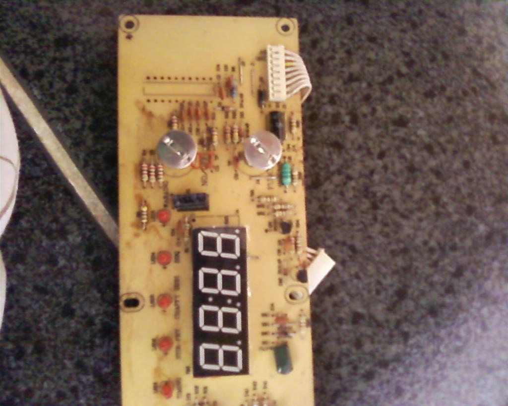

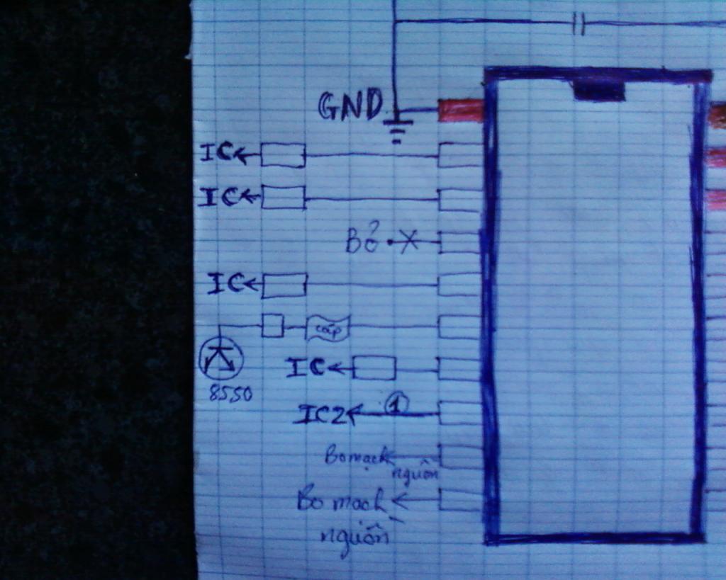

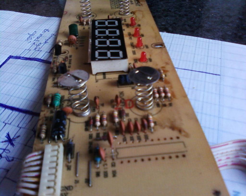

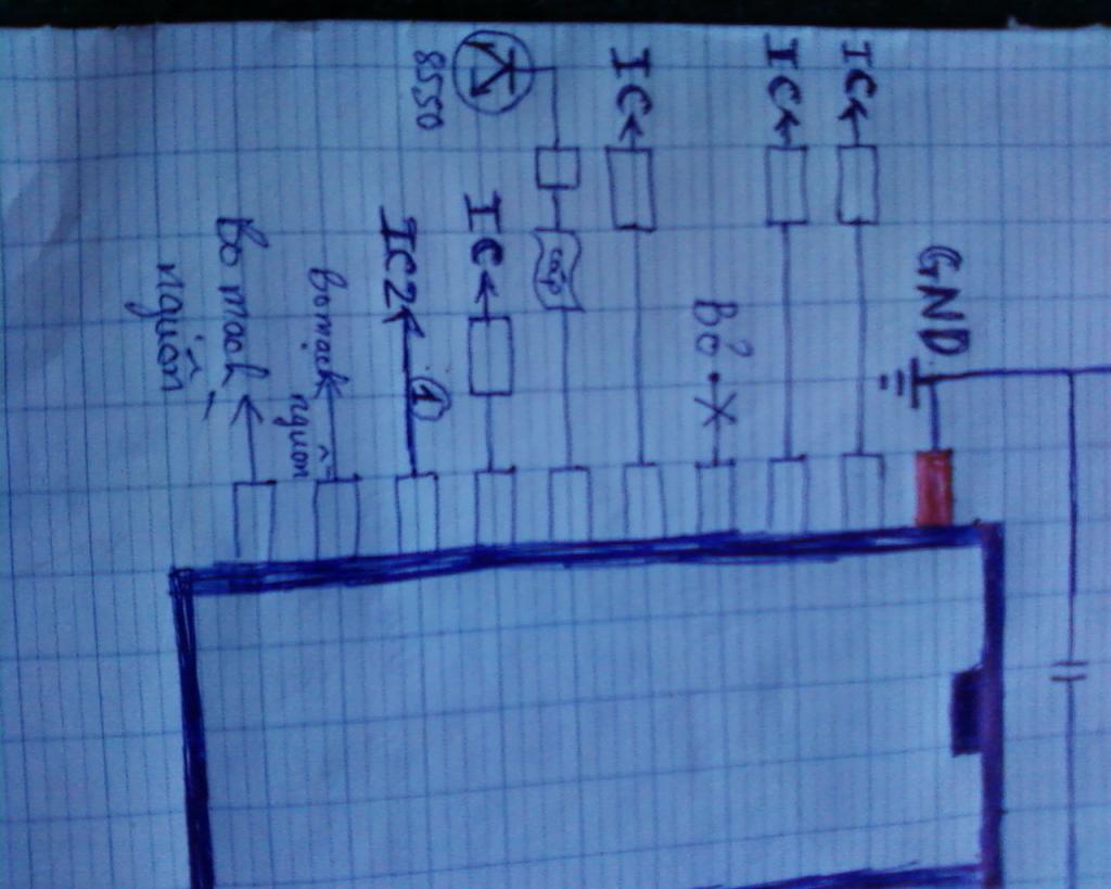

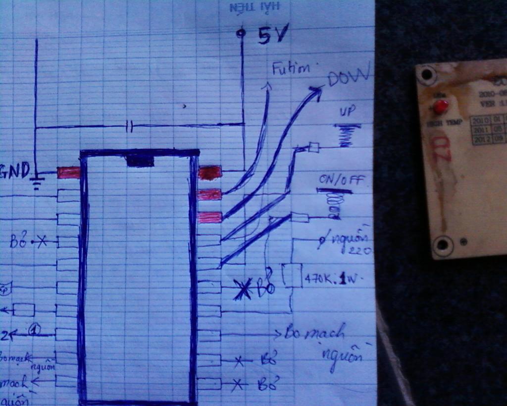

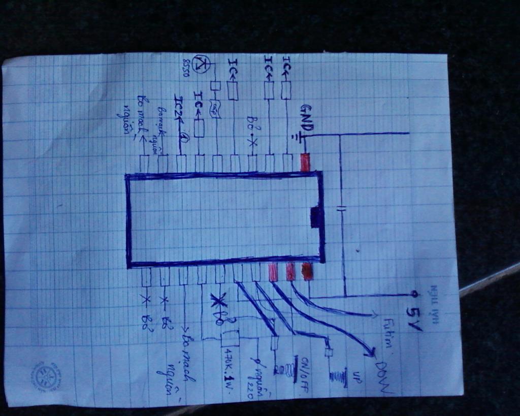

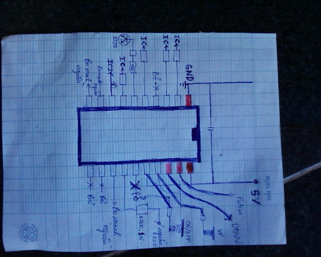

e đã sửa được bo mạch đó rồi.bếp đã hoạt động bt nhưng lúc e lắp bếp lại thì bo mạch điều khiển chạm phải chân con trở nguồn nên bếp lại xịt khói.kiểm tra thì thấy con ic ở bo mạch đk bị nổ chính giữa luôn.giờ không biết con ic đó là con gì để mua cả.....không biết mấy bác có biết tên ic đó không.e chỉ biết nó có 20 chân và chức năng của nó hình như để xử lí cảm biến nhiệt ở nút nhấn (vì loại bếp này có các phím điều chỉnh sử dụng cảm biến nhiệt từ ngón tay ) và hiển thị màn hình số thì phải.
Phải vẽ lại mạch may ra moi đoán đượcNguyên văn bởi cocbaopro Xem bài viếtđây là bo mạch điều khiển chứa ic đó.ai biết thì bày dmf e với
