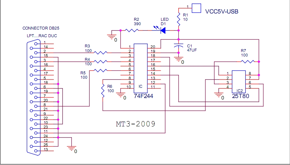

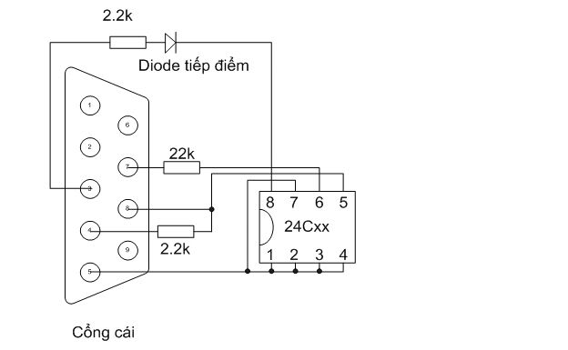

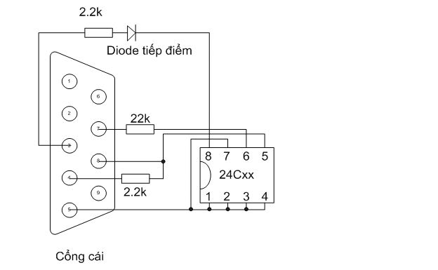

dumgf phần mền ponyprog v2.07 cho 24CxxNguyên văn bởi thinhdailai Xem bài viếtcác anh em bạn thợ ơi.có anh em nào biết làm mạch điện cóp ic nhớ cho mình xin sơ đồ.xin cám ơn trước
dùng phần mền SPI_TT cho 25XXX
