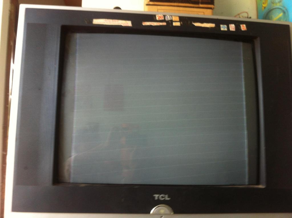

bạn chụp 1 tấm hình giở lên,côi có ae nào giúp bạn được không.Nguyên văn bởi dientuquyhop Xem bài viếtNhờ ae giúp với mình đang sửa con TCL21H281, tổng chạy 8823, mành 7840, có hiện tượng màn hình mờ nổi tia quét ngược, đồng thời co theo chiều đứng mỗi bên khoảng hơn 2cm, mình đã kiểm tra B+ tốt, lái tia cũng đã kiểm tra giờ mình không biết nó bị phần nào nữa rất mong ae giúp đỡ.

hình của nó như thế này đây nhờ ae giúp đỡNguyên văn bởi tanhoang Xem bài viếtbạn chụp 1 tấm hình giở lên,côi có ae nào giúp bạn được không.
Kiểm tra chân ABL từ cao áp raNguyên văn bởi dientuquyhop Xem bài viếtNhờ ae giúp với mình đang sửa con TCL21H281, tổng chạy 8823, mành 7840, có hiện tượng màn hình mờ nổi tia quét ngược, đồng thời co theo chiều đứng mỗi bên khoảng hơn 2cm, mình đã kiểm tra B+ tốt, lái tia cũng đã kiểm tra giờ mình không biết nó bị phần nào nữa rất mong ae giúp đỡ.Thuần, An Lư, Thủy Nguyên, Hải Phòng
Kiểm tra các tụ đệm, cao áp bị dâng cao.Nguyên văn bởi dientuquyhop Xem bài viếtNhờ ae giúp với mình đang sửa con TCL21H281, tổng chạy 8823, mành 7840, có hiện tượng màn hình mờ nổi tia quét ngược, đồng thời co theo chiều đứng mỗi bên khoảng hơn 2cm, mình đã kiểm tra B+ tốt, lái tia cũng đã kiểm tra giờ mình không biết nó bị phần nào nữa rất mong ae giúp đỡ.

bạn kiểm tra lại nguồn 110v, 1 lần nửa xem,giống nguồn yếu,thay tụ lọc 100uf 160v,Nguyên văn bởi dientuquyhop Xem bài viếtNhờ ae giúp với mình đang sửa con TCL21H281, tổng chạy 8823, mành 7840, có hiện tượng màn hình mờ nổi tia quét ngược, đồng thời co theo chiều đứng mỗi bên khoảng hơn 2cm, mình đã kiểm tra B+ tốt, lái tia cũng đã kiểm tra giờ mình không biết nó bị phần nào nữa rất mong ae giúp đỡ.CỬA HÀNG ĐIỆN TỬ TẤN HOÀNG
