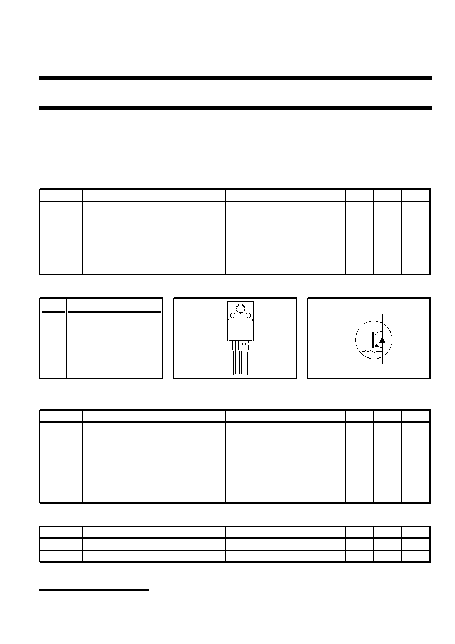

Trung quốc hay dùng D2499. bạn nên thay sò dòng C5xxx chạy khỏe hơn. không có bỏ tạm em trung quốc cũng được .nhưng tản nhiệt kỹ vào!Nguyên văn bởi moi_vao_nghe
cám ơn bác đã trả lời , con sò này của TCL, em muốn hỏi là có thể thay thế= con sò bự của tv TQ ko hay phải đúng số của nó mới đc

2499 mà nóng thì bạn thay 9xxx cũng vậy thôi , chứ đừng nói 5xxx , bệnh nóng sò thì bạn kt nguồn b+ có cao không + yoke+fbt+tụ c/sò ...............................????Nguyên văn bởi moi_vao_nghe
em nóng ruột, thay con 2499 rồi, chạy rất nóng, đc 5 10 phút gì đó thì tối thui, còn tiếng, em vội rút nguồn ra
giờ kiếm con 5xxx vậy
