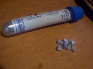

Bác muốn thay IC khiển và những IC dán trên bo đầu đĩa thì phải dùng mỏ hàn khò , nếu không có thì dùng mỏ hàn thường cộng với chì xả . loại chì này dùng để tẩm đầy vào chân IC , sau đó dùng mỏ hàn rà nhanh qua các hàng chân là gắp IC ra được , nó không làm bong mạch , loại này làm cho chì hàn tại chân linh kiện bở ra , không bám chắc vào mạch nữa nên lấy IC ra rất dễ , sau đó dùng dây hút chì để vuốt sạch chì xả này trên mạch cho sạch , rồi mới hàn IC mới vào , nếu không có chì xả này thì không nên xả IC trên mạch , vì sẽ làm hư mạch nối , rất khó phục hồi lại , chì này mua khá đắt 1 ống (trong hình) cả trăm ngàn , hạt như nửa hạt gạo , mỗi lần dùng khoảng 4 viên cho 4 hàng chân IC khiển loại vừa vừa , làm bo đầu máy phải có loại chì xả này bác à .Nguyên văn bởi nvtrach Xem bài viếtbởi thế mới khổ . thay tụ va viper20a vào nguồn ổn định . tương ngon ăn ai nhè sinh bệnh thêm . mất công chạy đi phố hơn 2h đồng hồ . nên hàn chết mấy con ic luôn. anh ơi ! ic dán làm sao để thay anh? dùng mỏ hàn loại nào vậy anh?

dung khò không sợ làm cháy nổ Ic hả anh?Nguyên văn bởi Quocthaibmt Xem bài viếtBác muốn thay IC khiển và những IC dán trên bo đầu đĩa thì phải dùng mỏ hàn khò , nếu không có thì dùng mỏ hàn thường cộng với chì xả . loại chì này dùng để tẩm đầy vào chân IC , sau đó dùng mỏ hàn rà nhanh qua các hàng chân là gắp IC ra được , nó không làm bong mạch , loại này làm cho chì hàn tại chân linh kiện bở ra , không bám chắc vào mạch nữa nên lấy IC ra rất dễ , sau đó dùng dây hút chì để vuốt sạch chì xả này trên mạch cho sạch , rồi mới hàn IC mới vào , nếu không có chì xả này thì không nên xả IC trên mạch , vì sẽ làm hư mạch nối , rất khó phục hồi lại , chì này mua khá đắt 1 ống (trong hình) cả trăm ngàn , hạt như nửa hạt gạo , mỗi lần dùng khoảng 4 viên cho 4 hàng chân IC khiển loại vừa vừa , làm bo đầu máy phải có loại chì xả này bác à .

dùng hàn khò (khò của điện tử) thì cũng phải canh nhiệt độ cho phù hợp chứ không là nướng chín IC đó chứ .Nguyên văn bởi nvtrach Xem bài viếtdung khò không sợ làm cháy nổ Ic hả anh?

em cứ tưởng là khò ống đồng dùng cho máy lạnh .hiiiiiiiiiiiiiNguyên văn bởi Quocthaibmt Xem bài viếtdùng hàn khò (khò của điện tử) thì cũng phải canh nhiệt độ cho phù hợp chứ không là nướng chín IC đó chứ .
