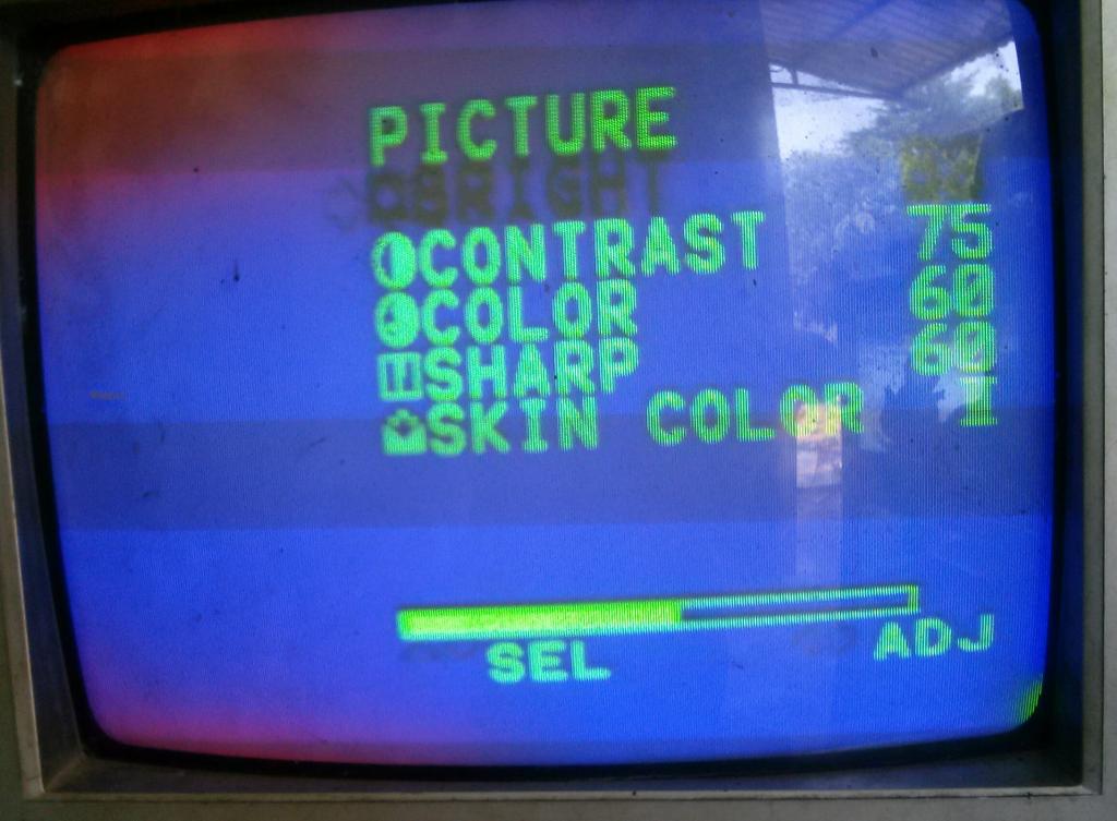

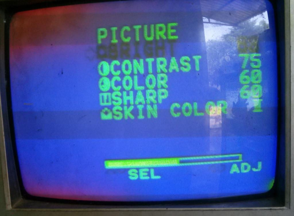

Vào mục H-OSC ,,hoặc OSD chỉnh lại ,,,,Nguyên văn bởi huyQN Xem bài viếtmình có cái tivi trung quốc bi hiện lệch menu . giúp mình với[ATTACH=CONFIG]76971[/ATTACH]Thuần, An Lư, Thủy Nguyên, Hải Phòng
