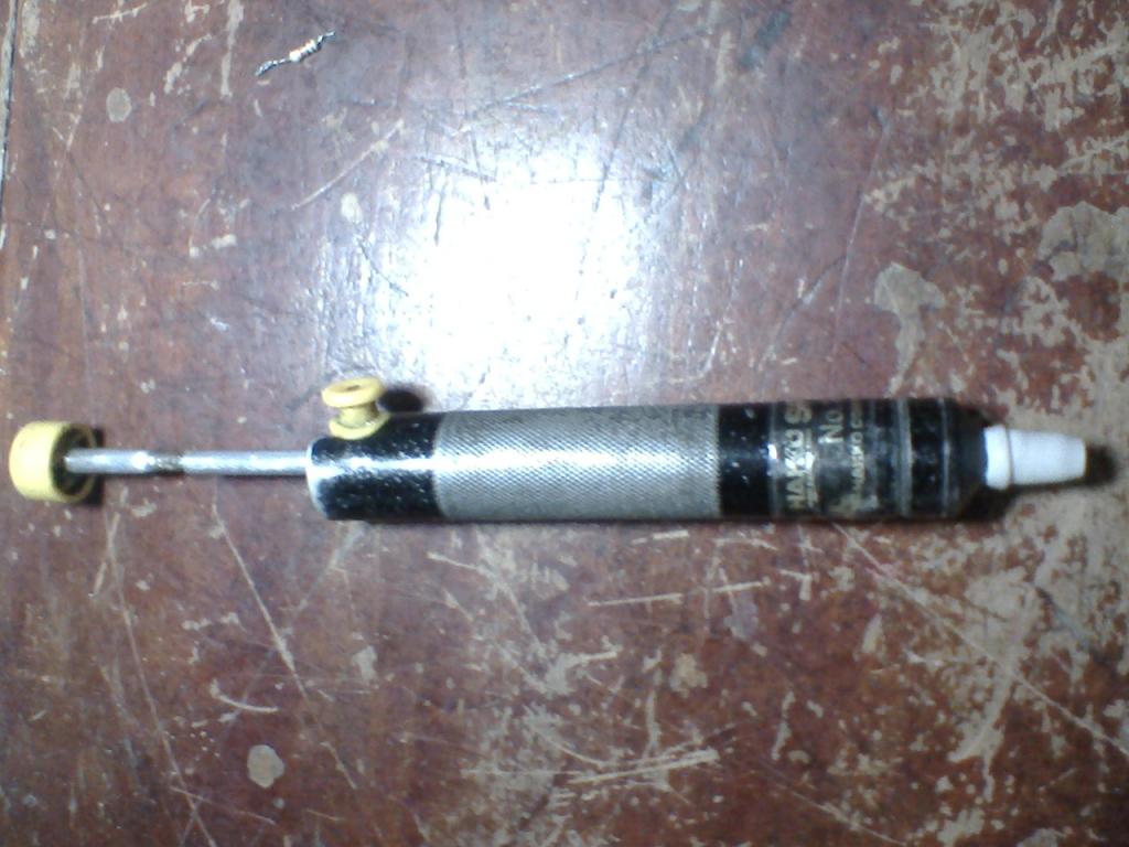

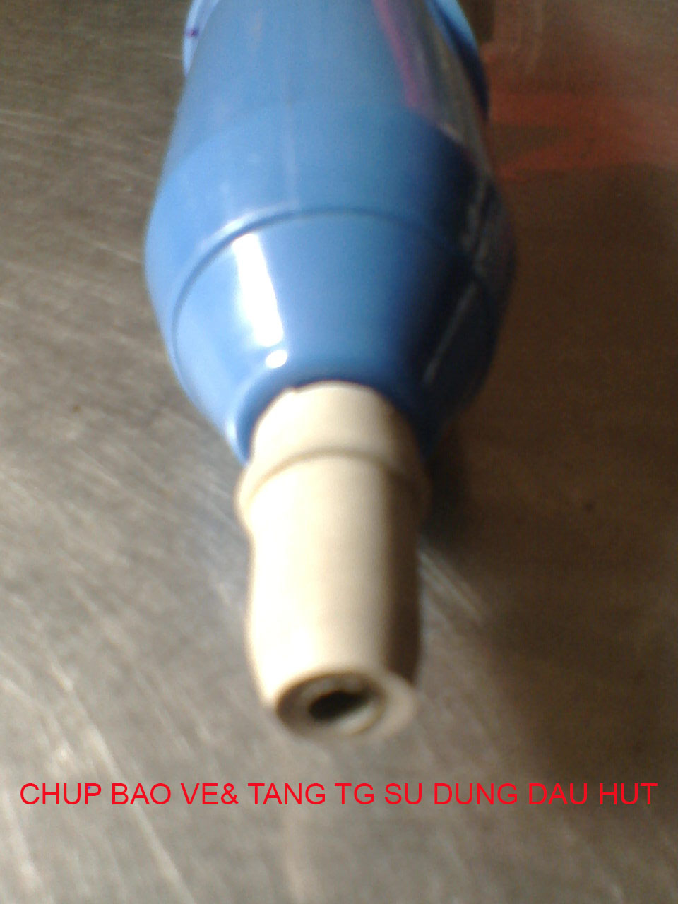

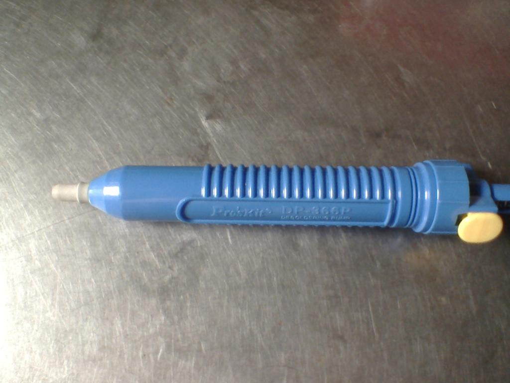

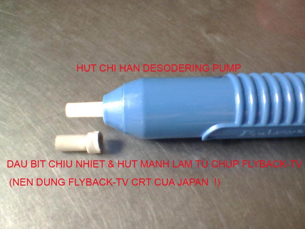

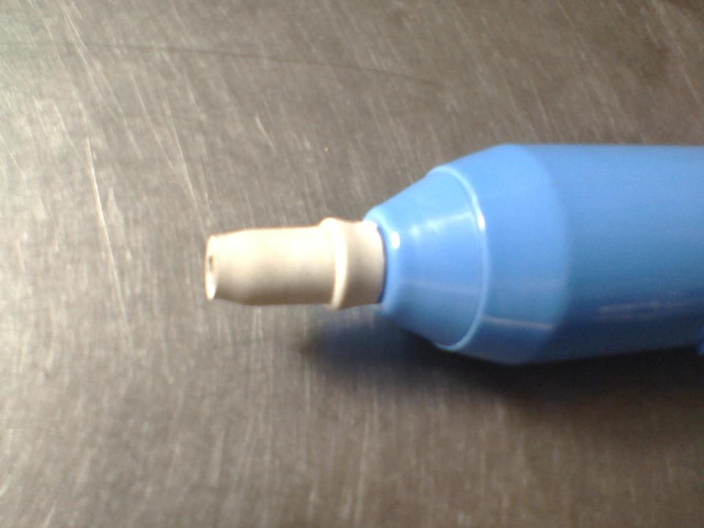

chia sẻ kinh nghiệm làm nghề điện tử "mẹo nhỏ" (sưu tầm) rất hữu dụng:
1 - tẩy lớp vẹcni của dây đồng nhỏ & mảnh bằng 1 viên thuốc ASPIRIN + MỎ HÀN NÓNG ! hiểu quả hơn cách cạo thông thường, vì trong aspirin có axit nhẹ giúp tẩy sạch vecni trước khi hàn phủ thiếc cho dây !
2 - dùng các nút chụp dây hoặc núm (cao su)cao áp HV lấy từ cuộn FLYBACK-TV CRT cũ hỏng ,dùng chế thành chụp cho đầu của" hút chì hàn " DESODERING PUMP giúp tăng độ chịu nhiệt -mút mạnh-bền hơn DO BẰNG CAO SU ĐÃ ĐƯỢC GIA NHIỆT ! lưu ý: nên dùng FLYBACK-TV MADE IN JAPAN !!!
