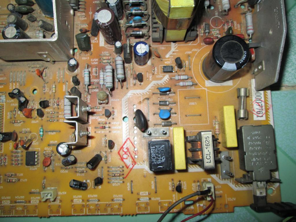

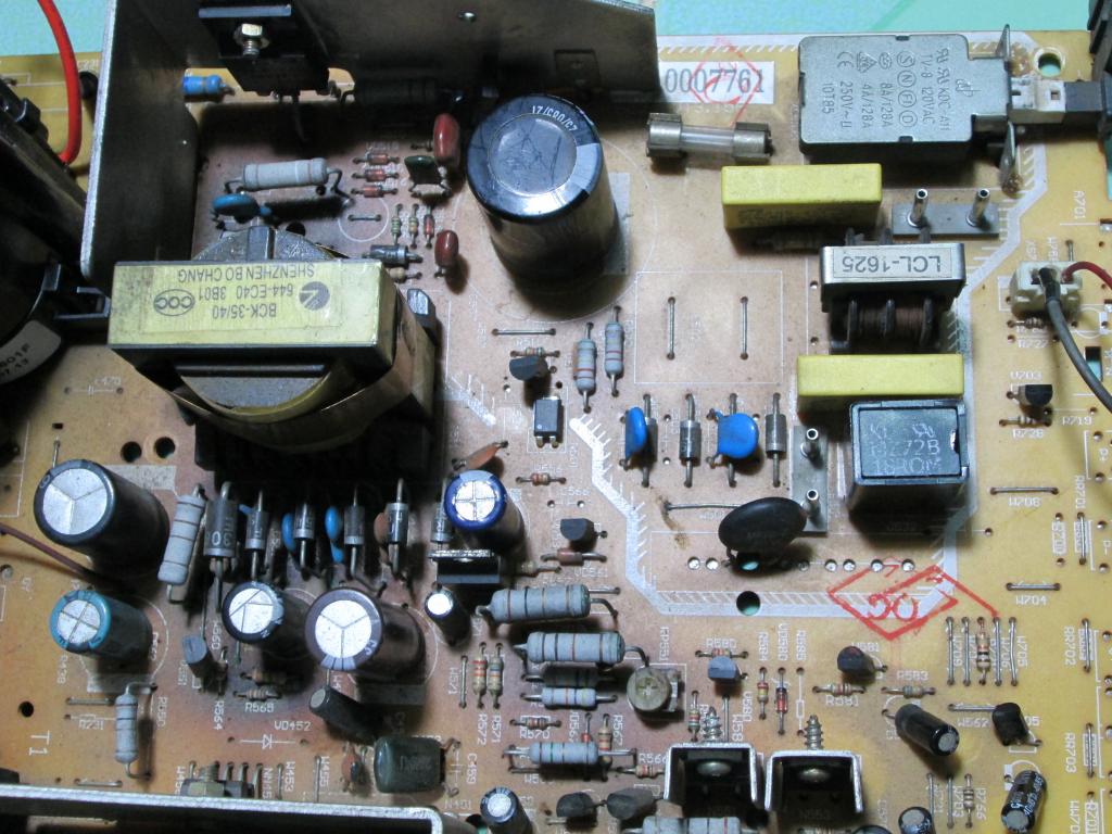

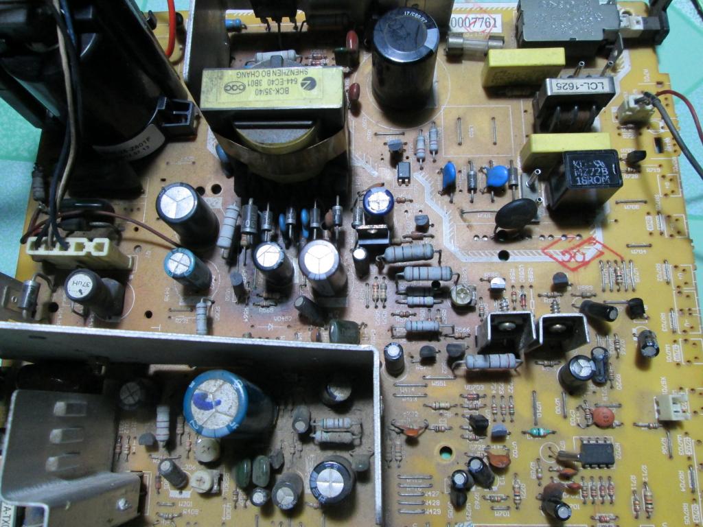

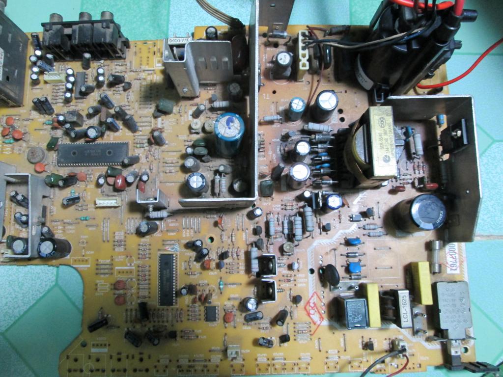

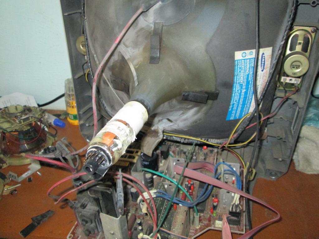

nhờ ae xem hộ cái tivi với
ôi chà ! chỉ cần cho mã số cục BAX là được rồi , bọ này thì hầu như thợ nào cũng có vài cái, cái cơ bản là bây giờ nó có dấu hiệu chạy chưa(chỉ là dấu hiệu), nếu chưa thì tách opto ra, nhá nguồn thử, đèn kiểm tra(220v/10w) có sáng lên không,nếu nó chạy thì phần sơ cấp không hư, nếu không sáng thì hư phần sơ cấp, vẫn bỏ trống opto, sửa phần sơ cấp khi nào chạy rồi tính tiếp,chwa chạy thì bỏ hẳn con B 674 ra ngoài luôn, nhá nguồn thử, vẫn không chạy thì phải đo đạc lại tất cả linh kiện sơ cấp thôi, đôi khi làm biếng chủ quan là mất thì giờ lắm, nhwng muốn mau xác định thì nên thay thử BAX coi , nếu có sẵn, vì đôi khi nó cũng bị hư đó.Nguyên văn bởi congbinh Xem bài viếttoan bộ nó đây a quocthaibmt
[ATTACH=CONFIG]62323[/ATTACH][ATTACH=CONFIG]62324[/ATTACH][ATTACH=CONFIG]62326[/ATTACH][ATTACH=CONFIG]62327[/ATTACH][ATTACH=CONFIG]62328[/ATTACH]
nhìn mạch này cũng bẩn quá, bạn vệ sinh lại rồi hàn lại các chân nghi là lỏng mối hàn, hàn lại chân vi xử lý, nhớ, xong rồi mới bắt đầu sửa sẽ dễ hơn nhiều (có kết quả đó)
bạn nên cung cấp đầy đủ thông tin thi a e dễ đoán bệnh nhanh và chính xác,( có đèn nguồn không, kết quả đo sống một số điểm chính...)
chúc bạn may mắn
cám ơn quocthaibmt nhìu lắm nha quochaibmt và cùng các ae nhiệt tình với bình wa.cám ơn mình sẽ kiểm tra như ban j nói xem sao chứ giờ chưa có dấu hiệu j cả.mình còn gà wa cứ hỏi ae hoài thấy cũng ngai wa có gi ae thông cảm nha!!!!!!!!!!Nguyên văn bởi Quocthaibmt Xem bài viếtôi chà ! chỉ cần cho mã số cục BAX là được rồi , bọ này thì hầu như thợ nào cũng có vài cái, cái cơ bản là bây giờ nó có dấu hiệu chạy chưa(chỉ là dấu hiệu), nếu chưa thì tách opto ra, nhá nguồn thử, đèn kiểm tra(220v/10w) có sáng lên không,nếu nó chạy thì phần sơ cấp không hư, nếu không sáng thì hư phần sơ cấp, vẫn bỏ trống opto, sửa phần sơ cấp khi nào chạy rồi tính tiếp,chwa chạy thì bỏ hẳn con B 674 ra ngoài luôn, nhá nguồn thử, vẫn không chạy thì phải đo đạc lại tất cả linh kiện sơ cấp thôi, đôi khi làm biếng chủ quan là mất thì giờ lắm, nhwng muốn mau xác định thì nên thay thử BAX coi , nếu có sẵn, vì đôi khi nó cũng bị hư đó.

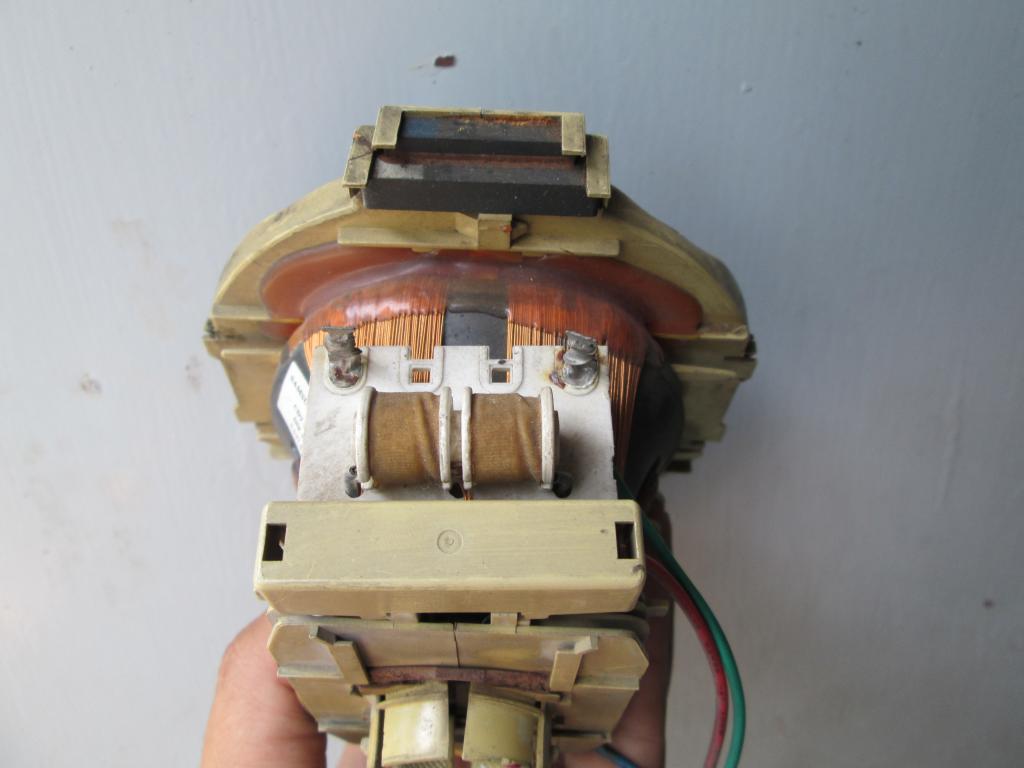

Có gì mà phải ngại thế ! chưa biết thì cứ hỏi để biết, cùng nghề thì nếu biết thì giúp nhau thôi bạn ơi, ai cũng có lúc khó khăn và đau đầu mà.Cố gắng lên, cứ bình tĩnh tháo từng con ra đo rồi nếu đúng và bình thường thì ráp vào, cẩn thận rồi cũng được thôi, thấy thì có vẻ lâu nhưng lại hiệu quả đó, chứ cứ loay hoay rồi chỉ mất thì giờ nhưng chẳng có kết quả đâu. tháo tất cả linh kiện phần nguồn đo mất 30 phút thôi , chứ không thì ngồi suy nghĩ mấy 3 giờ đó!Nguyên văn bởi congbinh Xem bài viếtcám ơn quocthaibmt nhìu lắm nha quochaibmt và cùng các ae nhiệt tình với bình wa.cám ơn mình sẽ kiểm tra như ban j nói xem sao chứ giờ chưa có dấu hiệu j cả.mình còn gà wa cứ hỏi ae hoài thấy cũng ngai wa có gi ae thông cảm nha!!!!!!!!!![ATTACH=CONFIG]62334[/ATTACH][ATTACH=CONFIG]62335[/ATTACH]

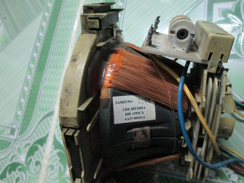

thank bạn mình sẽ lảm theo góp của bạn mình cugx đang cố gắng cho nó xong cho rùi chứ giờ mình còn một con sámung hang thùng 15" mode cs15k5s type tivi samsung ks1a15k5 cứ cháy lái tia hoài kiểm tra xong để vô là cháy giờ còn bỏ nó nằm 1 đống chưa coi lại nữa tại kinh nghiệm chưa có nên cứ thất bại hoài!!!!!!!!!!Nguyên văn bởi Quocthaibmt Xem bài viếtCó gì mà phải ngại thế ! chưa biết thì cứ hỏi để biết, cùng nghề thì nếu biết thì giúp nhau thôi bạn ơi, ai cũng có lúc khó khăn và đau đầu mà.Cố gắng lên, cứ bình tĩnh tháo từng con ra đo rồi nếu đúng và bình thường thì ráp vào, cẩn thận rồi cũng được thôi, thấy thì có vẻ lâu nhưng lại hiệu quả đó, chứ cứ loay hoay rồi chỉ mất thì giờ nhưng chẳng có kết quả đâu. tháo tất cả linh kiện phần nguồn đo mất 30 phút thôi , chứ không thì ngồi suy nghĩ mấy 3 giờ đó!

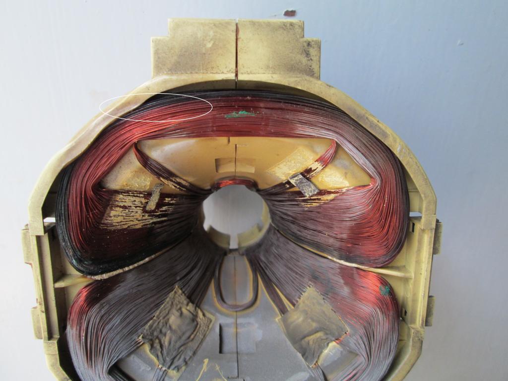

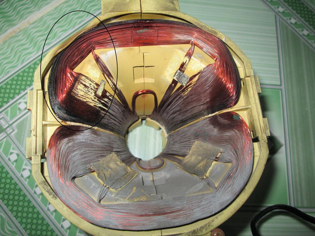

Sam sung 15 cháy yoke dọc hay ngang vậy bạn? nhưng mà xử lý ra sao mà lại cháyNguyên văn bởi congbinh Xem bài viếtthank bạn mình sẽ lảm theo góp của bạn mình cugx đang cố gắng cho nó xong cho rùi chứ giờ mình còn một con sámung hang thùng 15" mode cs15k5s type tivi samsung ks1a15k5 cứ cháy lái tia hoài kiểm tra xong để vô là cháy giờ còn bỏ nó nằm 1 đống chưa coi lại nữa tại kinh nghiệm chưa có nên cứ thất bại hoài!!!!!!!!!!
cụ thể là nó bị mất nguồn kiểm tra thấy chết sò ngang khi thay vô thử thì nguồn lên nhưng đc 1 lúc thì lái tia cháy thay cái khác vô vẫn bị bạn gạp pan này chưa?(mình thì kiêu lái tia bạn thì kiêu yoke phải k?)Nguyên văn bởi Quocthaibmt Xem bài viếtSam sung 15 cháy yoke dọc hay ngang vậy bạn? nhưng mà xử lý ra sao mà lại cháy
Phạm Công Bình
ĐT:0908962269

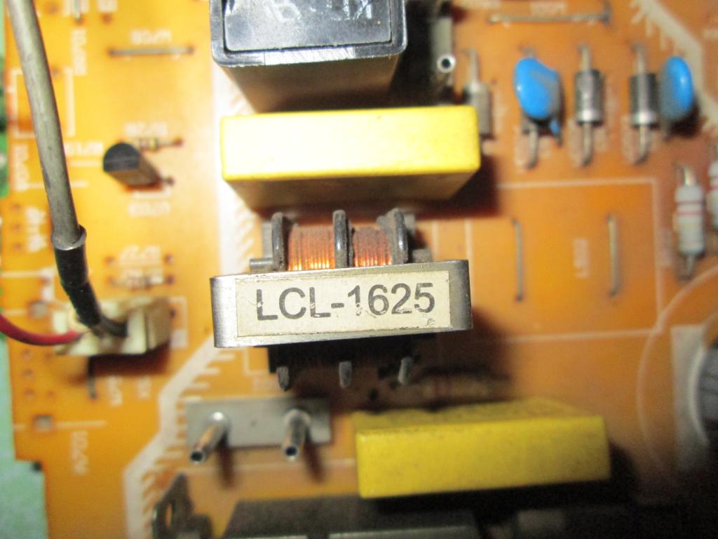

lái tia(yoke) cháy thì gặp nhiều , nhưng thay cái khác vô mà lại cháy thì chỉ gặp 2 lần , một là do cái kia bị ẩm, khi chạy bị phóng điện, còn một trường hợp khác là do hư tụ xuất ngang, tụ nối từ chân lái tia xuống mass bị hư , nhưng 2 ngày sau khi thay mới bị , không xác định được là tụ hư do yoke hoặc yoke hư do tụ, thay cả 2 thì hết hẳn, còn đa phần là tại yoke hư thôi.Nguyên văn bởi congbinh Xem bài viếtcụ thể là nó bị mất nguồn kiểm tra thấy chết sò ngang khi thay vô thử thì nguồn lên nhưng đc 1 lúc thì lái tia cháy thay cái khác vô vẫn bị bạn gạp pan này chưa?(mình thì kiêu lái tia bạn thì kiêu yoke phải k?) [ATTACH=CONFIG]62342
