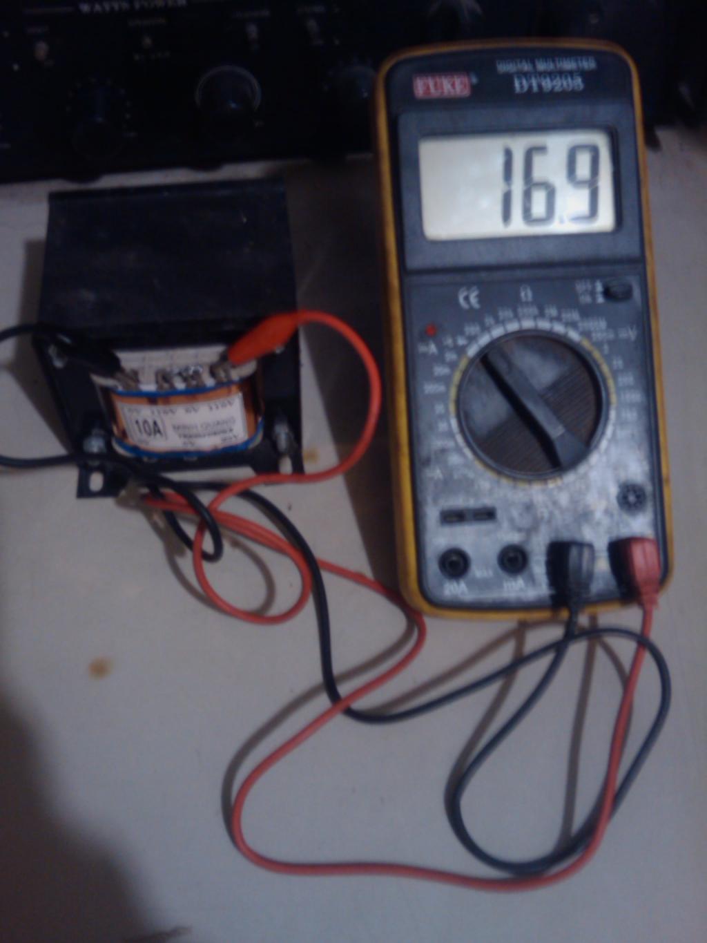

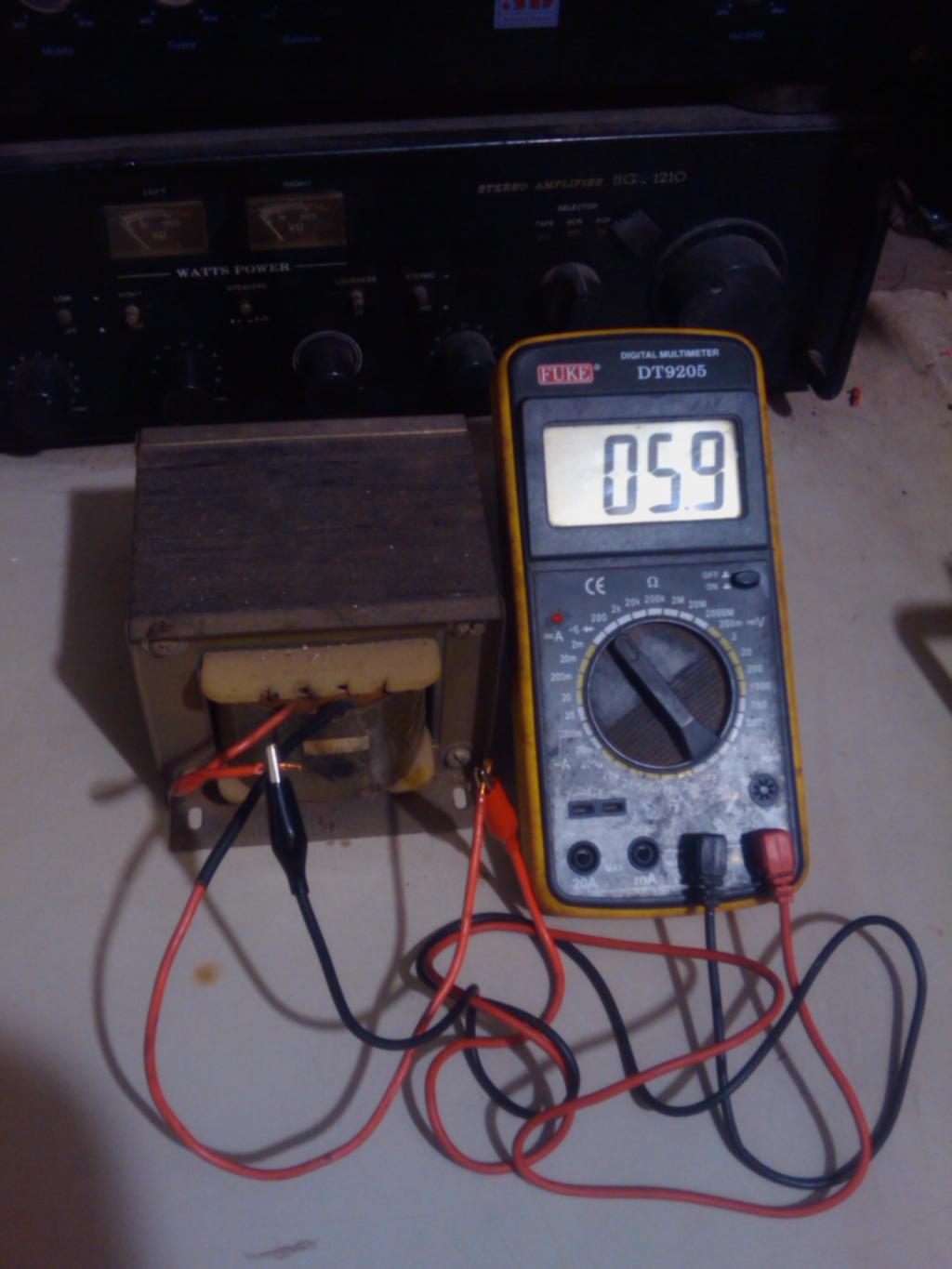

Thật ra bạn không cần xin lỗi vì mình sẽ chụp hình ngay lúc này, xem bên dưới. Tiếc là không còn cục BA có sơ cấp dưới 1 ôm cho bạn xem. 2 hình bên dưới: 1 dây đồng và 1 dây nhôm.Nguyên văn bởi phamtinh.dt Xem bài viếtcảm ơn bác tepriu nha.bài này em viết lâu rồi em thấy em trả lời cũng bị lạc hướng.nhưng cái em nói là chính xác.đề nghị bác xem lại.cuộn thứ cấp mới là chưa tới 4 ohm.cuộn sơ cấp lúc nào cũng vài chục ohm hoặc vài trăm công suất càng lớn điện trở càng nhỏ.bác đo lại hộ nhé
Chúc vui.
hình chụp bằng Đt nên hơi mờ do không có chức năng chống rung (run tay). Nếu cần Tép sẽ chụp lại và với ĐH số khác (hoặc ĐH cơ - có thể không chính xác bằng, vì nó chưa tới 4 Ôm và vì 2 cái đồng hồ cơ của Tép chưa tới 100k/cái).
