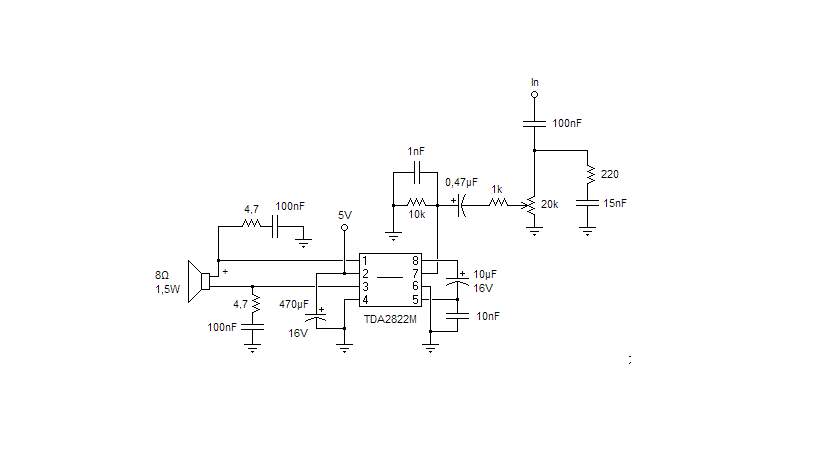

các bác xem hàng của em,em dùng con lm386, có bác nào biết làm bass bằng con này không vậyTôi học hỏi hiểu biết của bạn và chia sẻ hiểu biết cho bạn.
1. mình sẽ giúp đỡ bạn.
- sơ đồ nguyên lý mạch KĐ:
- những lưu ý:
+ dùng con biến trở volumn 100k thay cho con 20k. vì con này chuyên dụng
+ dùng nguồn 5V DC ( lấy ở sạch điện thoại cũng được, không cần ổn áp đâu bạn ạ) tại thuận tiện nhất, không dùng pin mà dùng được 2 loa song song
+ bỏ tụ nối chân 8 với chân 5. đây là nguyên nhân tại sao âm thanh bé,măch dù chỉnh định những vẫn không cải thiện
+ thay con tụ 470uF, 16V ( nối giữa chân 2-4) bằng tụ 1000uF, 25V tại dùng nếu dùng nguồn 5V nó nóng, sẽ không ổn định đâu
+ thêm tụ 470uF, 16V cho đầu ra số 1, cực âm nối loa. đây là tụ tạo dao động cho loa. nếu không có thì cũng được nhưng chất lượng âm thanh kém.

chú chém gì đấyNguyên văn bởi namnguyennd Xem bài viết1. mình sẽ giúp đỡ bạn.
- những lưu ý:
2. cần mọi người giúp đỡ: mua ic ở đâu vậy? mình chưa xuống hà nội, nhưng search online chẳng thấy nó xuất hiện. thanks mọi ngưởiSĐt: 01238004961
