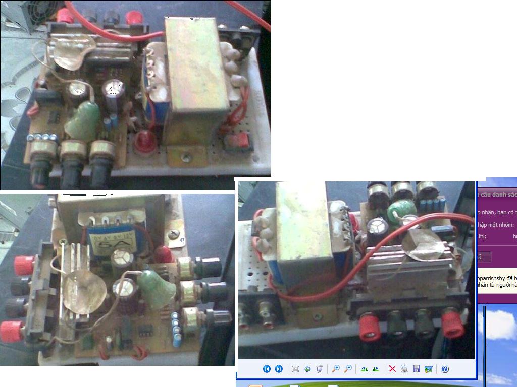

trời phật ai bảo 2030 bắt phải sài nguồn đôi. nó có thể sài từ 6 -18vdc nhé bạn. bạn xem thật kĩ nhé .còn không làm được ghé vào Biên Hòa mình chỉ cho. he he..Nguyên văn bởi supperbanana Xem bài viết2030 hay 2030A thì phải dùng nguồn 12v đôi. or 12vac xong dùng mạch nhân đôi điện áp. còn đây là mạch sử dụng 12vdc bác ạ.. xem kĩ nhéCửa hàng LINH KIỆN ĐIỆN TỬ BIÊN HÒA

Vãi.......Nguyên văn bởi lkdientubh Xem bài viếttrời phật ai bảo 2030 bắt phải sài nguồn đôi. nó có thể sài từ 6 -18vdc nhé bạn. bạn xem thật kĩ nhé .còn không làm được ghé vào Biên Hòa mình chỉ cho. he he..
Rõ khổ! có thể bạn chỉ nghe hoặc xem datasheet thôi nên hk rành! nguồn khi bạn muốn có âm thanh hay hơn! khỏe hơn! như amplki cũng vậy vẫn có mạch xài nguồn 30vcc đơn kìa có chết ai đâu! trong điện tử không nhất thiết phải theo thiết kế của datasheet bạn ơi!Nguyên văn bởi supperbanana Xem bài viết2030 hay 2030A thì phải dùng nguồn 12v đôi. or 12vac xong dùng mạch nhân đôi điện áp. còn đây là mạch sử dụng 12vdc bác ạ.. xem kĩ nhé

Con này đi mass không cẩn thận và lọc không tốt là ù ghê lắm, không thích hợp cho người đang học và mới học điện tử, tốt nhất là TDA2030A, con này mà ráp thì công suất 1ch là 18w hơn 3w so vs TDA2030Nguyên văn bởi dt.thuan Xem bài viếtBạn ra Nhật Tảo mua một mạch in LA4440 mono, mạch này có sẵn lược đồ, dễ lắp ráp, công suất 20W, chạy 12v. Nếu ráp 2 mạch chạy stereo ta sẽ có 40W. Khi mua linh kiện nhớ kèm theo nhôm giải nhiệt cho IC LA440.
Cái này không nhất thiết phải là trans đâu, có thể là ic vd như con TDA7294, TDA8920BJ, công suất thậm chí cao hơn trans mà. Con TDA8920BJ là class D nên rất ít hao điện nên có thể dùng accu để chạy bình thườngNguyên văn bởi dt.thuan Xem bài viếtNếu muốn ráp mono công suất 40-50W, thường thì phải dùng transistor công suất , hơi phức tạp và rất hao accu. Các mạch in 12v 50W thường không bán sẵn chỉ có các mạch dùng nguồn lớn.
Không thì có mạch này dùng nguồn đơn class D 12v 70w, chạy AVR và trans cùng hexfet rất phù hợp kéo loa gia đình
