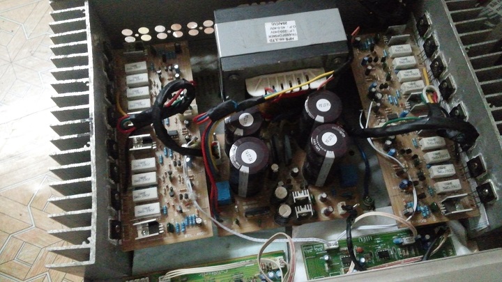

mình mới ráp cái amply này nhưng sau khi ráp xong thì nó bị ù(nhỏ) cả 2loa,điều m thấy lạ là nếu cấp nguồn cho từng bo thì không có bị ù,cấp nguồn cho cả 2 mới bị
xin các sư phụ chỉ giúp m với,m điên đầu với cái này quá,tháo ra tháo vô hoài mà vẫn ko hiểu nó bị cái j nữa
xin cảm ơn,m ở tphcm quận 3,nếu ai ở gần m,m mang qua sửa dùm m nhiêu tiền m gửi
vấn đề chỉ là cái dây GND cho 2 bo đi sai vị trí , , nên tách dây mass tín hiệu vào bo , đi riêng từng bo , kể cả dây mass vào volume vẫn để riêng nếu chưa biết cách đi dây mass .Nguyên văn bởi thanhhien Xem bài viết[ATTACH]91014[/ATTACH]
xin cảm ơn
