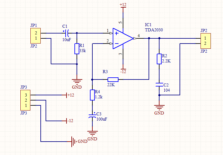

TDA2030 bị nóng khi chưa có input!!!
tất nhiên là có chứ a! e đọc một số nguồn trên mạng khi cấp nguồn mà chưa có tín hiệu thì IC không nóng hoặc hơi ấm ấm nhưng của em là nóng lắm luôn!Nguyên văn bởi phamtinh.dt Xem bài viếtbạn lắp tản nhiệt cho nó chưa . có nguồn vào thì tất nhiên phải nóng rồi tùy vào chất lượng linh kiện mà nóng ít hay nhiều thôiđiện tử là tử vì điện...
-tuan tu, 16t, Đồng nai. (GK)
có thể tản nhiệt chưa đủ lớn. với lại bạn dùng nguồn cao vậy nó cũng sẽ nóng hơn.Nguyên văn bởi tuphamquy Xem bài viếttất nhiên là có chứ a! e đọc một số nguồn trên mạng khi cấp nguồn mà chưa có tín hiệu thì IC không nóng hoặc hơi ấm ấm nhưng của em là nóng lắm luôn!
nguồn kiểu gì mà 12v-0-12v mà sau nắn và lọc tới 20v-0-20v vậy nhỉ ? còn nó bị nóng khi chưa có tín hiệu là do tự kích , mà tự kích là do cái nguồn đểu ,lắp ráp tạm bợ nên không đạt .Nguyên văn bởi tuphamquy Xem bài viếtmình xài TDA2030A nguồn đôi 12v-0v-12v qua cầu nắn là ~20v-0v-20v. nhưng khi chưa có tín hiệu vào thì ic đã nóng rồi! đến khi có tín hiệu vào thì rất nóng!
âm thanh vẫn bình thường.
Liệu vấn đề là gì??
pác nào giúp e với!
(nguồn max của TDA2030A là 22v)

chưa input có tiếng ù lớn ko ?.còn phần nguồn cao quá,giảm xuống 15-0-15 là ok.nhớ là 20-0-20 là ngưỡng cao nhất,mà ic tàu khựa thì liệu die sớm.nhớ lọc thật tốt để tránh xung nhiễu tần cao và dao động tự kích.phần lọc rất quan trọng .....thân ! chúc thành công
không có tiếng ù gì cả bạn ơi!Nguyên văn bởi HoangSony Xem bài viếtchưa input có tiếng ù lớn ko ?.còn phần nguồn cao quá,giảm xuống 15-0-15 là ok.nhớ là 20-0-20 là ngưỡng cao nhất,mà ic tàu khựa thì liệu die sớm.nhớ lọc thật tốt để tránh xung nhiễu tần cao và dao động tự kích.phần lọc rất quan trọng .....thân ! chúc thành công
TDA2030 thì nguồn max là 18v
TDA2030A max 22v bạn à!điện tử là tử vì điện...

Trường hợp nhà cậu thì 99,999% là do thiết kế pcb không hợp lý . Vụ này tôi dính nhiều rồi .Nguyên văn bởi tuphamquy Xem bài viếtmình xài TDA2030A nguồn đôi 12v-0v-12v qua cầu nắn là ~20v-0v-20v. nhưng khi chưa có tín hiệu vào thì ic đã nóng rồi! đến khi có tín hiệu vào thì rất nóng!
Liệu vấn đề là gì??
pác nào giúp e với!
