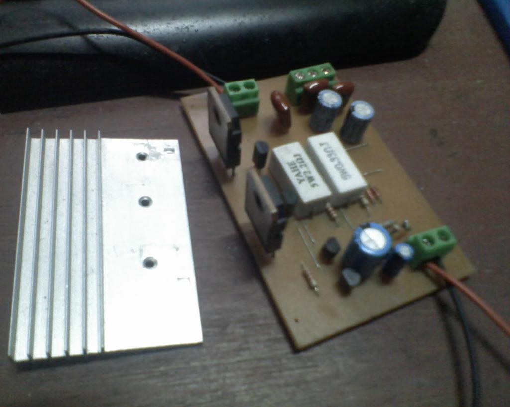

Nghe nói hay, em cũng làm thử cái mạch của bác Green_Age. Em mới cho chạy thử thì thấy một số vấn đề sau chưa giải thích đc nguyên nhân sai do đâu. Vấn đề là: Em dùng nguồn +-17VDC để chạy. Dùng tải giả thay loa đo điện áp ra loa khoảng ân gần 0V, ko có tải thì xuống âm rất lớn. Sò ko nóng lắm nếu có tản nhiệt, như trong hình:
Đấu thử loa đo áp cũng y chang vậy. Sờ tay zô ngõ vào thì ko nghe ù. Đấu thử tín hiệu vào thì nghe rất nhỏ. Áp tai vào mới nghe đc. Âm thanh thì theo nhận định của em thì khá hay, đặc biệt thì tiếng BASS. Vấn đề là em ko biết tại sao nghe rất là nhỏ. Em đoán chắc do hồi tiếp gì đó... Các bác có biết nguyên nhân là do đâu ko, chỉ cho em với...

Mạch của em ko biết sao nó vẫn hát quá nhỏ em chưa giải quyết đc, hay là nguồn 17V đôi thấp quá. Với lại sò rất chi là nóng. Em dùng tấm tản nhiệt trong ảnh đó (hơi nhỏ) khi chạy em cho nó ngập trong cốc nước nhỏ. Chạy khoảng 30 phút là có ngay 1 cốc nước nóng (khoảng 80 độ C)Nguyên văn bởi nquoccdt Xem bài viếtNghe nói hay, em cũng làm thử cái mạch của bác Green_Age. Em mới cho chạy thử thì thấy một số vấn đề sau chưa giải thích đc nguyên nhân sai do đâu. Vấn đề là: Em dùng nguồn +-17VDC để chạy. Dùng tải giả thay loa đo điện áp ra loa khoảng ân gần 0V, ko có tải thì xuống âm rất lớn. Sò ko nóng lắm nếu có tản nhiệt, như trong hình:

Em tìm thấy rồi. Để em thử xemNguyên văn bởi Green_Age Xem bài viếtthay đổi con điện trở hồi tiếp dòng .33ohm/5w tiếng sẽ to hoặc nhỏ hơn bạn ạ!
Đc rồi. Do mạch em vẽ sai 1 chút
nên nó hát nhỏ. Nhưng sao nó rít quá, tầng vi sai của nó có vấn đề, nó nhiễu kiểu gì mà nhiều lúc thu đc sóng radio nên nó rít rất khó chịu.

chắc có sai sót chi đó, bạn xem kỹ lại điNguyên văn bởi nquoccdt Xem bài viếtĐc rồi. Do mạch em vẽ sai 1 chút
Mà sao em chẳng thấy bác nào quan tâm đến vấn đề của em hết vậy. Hic!
tôi vừa làm xong, 1 phát ăn luôn. giá trị linh kiện y như trên sơ đồ, thậm chí 2 con tụ cũng là tụ phân cực luôn, trong khi đáng ra là phải là tụ ko phân cực
ngoài ra là vấn đề mass phải tốt nữa. chú ý quan trọng khi gắn tản nhiệt là phải cách ly hoàn toàn 2 con D718 và B688 khỏi tấm tản nhiệt,không để bị chạm ra ngoài, vì lưng của chúng chính là cực C, hậu quả ra sao thì chắc bạn cũng biết rồi! ( nhìn hình chụp tôi đoán có vẻ như là 2 con D và B của bạn chạm nhau qua cực C kìa !!!!)
