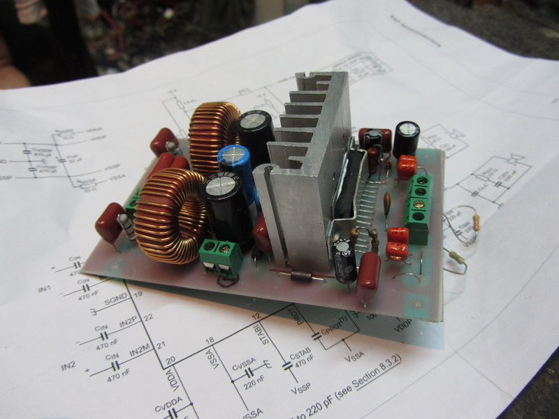

Theo sách vở thì classD là: gồm 3 tầng
1. so sánh tín hiệu audio với sóng tam giác (cỡ 50KHz) để thành sóng vuông (điều chế độ rộng theo audio).
2. Đưa sóng vuông này cho bộ FET kéo đẩy để khuyếch đại.
3. Lọc lại lấy âm tần đưa ra loa.
Vậy ta làm từng bước:
Hiệp 1
1. Dùng OPAM tạo sóng tam giác
1'. làm bộ so sánh sóngtam giác đó với tín hiệu audio
Để tìm công thức cái đã.
Hiệp 2:
2. Driver bằng IC IR2112 hoặc tranistor.
2'. Quất cặp FET kéo đẩy cho nó "cưa" các tín hiệu sóng vuông (từ hiệp 1).
Hiệp 3: đang suy nghĩ
Nói thì dễ, làm mới khó

. Đc cái mạch chạy IC chả nóng. Gọn nhẹ.
. Có gì qua bên mình mà mua.
