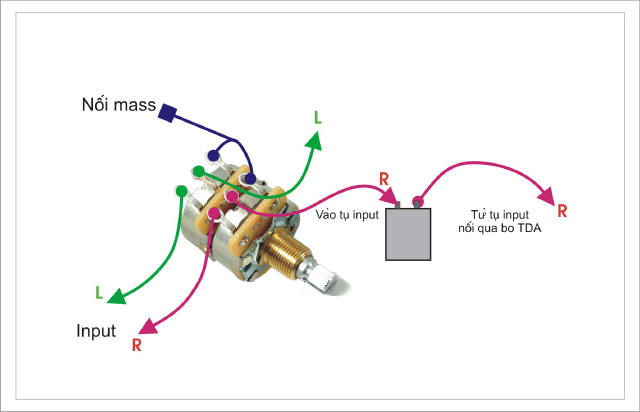

Cho mình hỏi về con Volume B50k 6 chân, các chân ở vị trí nào là tín hiệu vào, vị trí nào là tín hiệu ra, vị trí nào là cực âm.
Hỏi về Volume B50k 6 chân!
1,4 nối mass, 3,6 tín hiệu vào, 2,5 tín hiệu ra !!!!!!!!!!Nguyên văn bởi sacred Xem bài viếtmình dùng cho mạch khuếch đại..
Đây là ảnh con volume mình kí hiệu 6 chân, vậy thì chân nào là tín hiệu ra, tín hiệu vào và mass
Nói chung nó là biến trở. Biến trở là gì, như thế nào, cú nghiên cứu về nso là sẽ có cách mắc cho tất cả các mạch, các ứng dụng. bạn chỉ hỏi cách mắc không đến hôm nào đó với mạch 555 bạn chắc lại hỏi, đến mạch cân loa chắc lại hỏi lần nữa rồi mỗi mạch hỏi một lần trong khi đó nó vẫn chỉ là biến trở.
