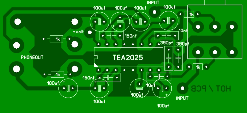

bạn ép nick chát mình y, mình đã lắp thành công rùi, nghe ngon lém, nhưng công suất hơi yếu, bạn mua IC mới về lắp vào mạch cũ thì chất lượng âm sẽ không tốt như IC rin đâu, bạn hãy thêm vào 1 điện rở 100 ohm vào giữa chân 6 và chân 11 với tụ 100uF để hạn chế âm ù, sì, nhưng làm vậy thì nghe sẽ không to như trước nữa. lý do làm vậy là vì IC chợ không tốt bằng IC rin của nó đâu
cách làm giảm ù, nhiễu cho ampli dùng IC TEA2025B
bạn phối hợp trở kháng đầu vào khoảng 600 ôm thử coi vì trở kháng ra của máy tính hơi thấp, bạn dùng 1 R 560 ôm nối với tín hiệu vào và sau con R560 ôm nối 1 R 56 ôm xuống mass. đảm bảo hết chói ngay, còn nếu cứ tăng R đầu vào lên cao thì nỏ kêu nhỏ hơn mà vẫn ù
Bác kiểm tra lại nối mass gấp ! dây từ volum vào tầng khuyếch đại nữa bác cho nó ngắn thôi + với bọc cho nó khỏi bị nhiễu ! Àh còn cái biến áp nữa nối mass riêng nha bạn ! ThânNguyên văn bởi vy_myangel Xem bài viếtem đã gắn thử với điện trở 100 ôm nhưng vẫn như cũ thôi, nghe chói lói luôn, giúp em tí đi màVọc sĩ, nghiệp dư...
