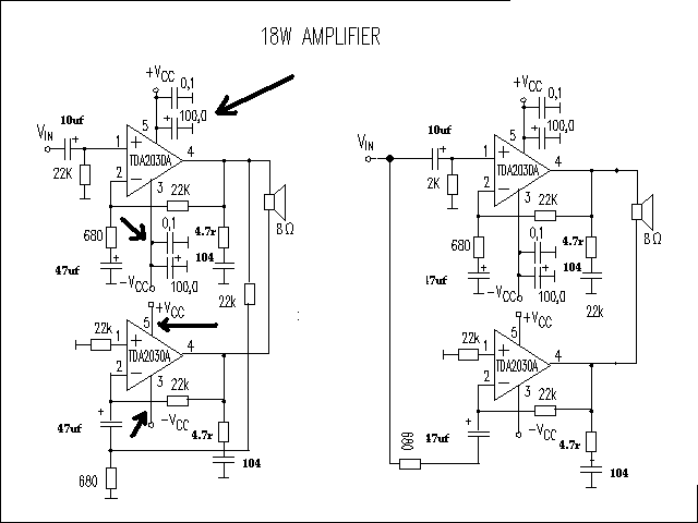

Nguyên nhân khi lắp TDA kiểu cầu bị nóng là do thiết kế mạch in ( PCB ) không đúng . Bí quyết nằm ở chỗ vị trí các mũi tên chỉ vào .
Những chỗ đó thiết kế đường mạch trên PCB không hợp lý sẽ làm cho cả 2 IC TDA bị nóng . ( cái này chưa thể tiết lộ ngay được )
Một cách đơn giản để IC không bị nóng là thay đổi lại mạch theo kiểu hình bên phải . Kiểu đó ít khả năng làm nóng IC hơn mà không yêu cầu khắt khe về mạch PCB .
Tuy vậy kiểu bên phải đó lại không đảm bảo tính HIFI của mạch . Nhưng nếu bạn nghe âm thanh từ các đầu MP3 thì không vấn đề gì .Chuyên làm các mạch điện tử bí hiểm và kỳ quặc .

em ráp point to point bác ạ, mà bác cho em hỏi mình có cần cách mass giữa ic và tản nhiệt không ạ ?Nguyên văn bởi nguyendinhvan Xem bài viếtNguyên nhân khi lắp TDA kiểu cầu bị nóng là do thiết kế mạch in ( PCB ) không đúng . Bí quyết nằm ở chỗ vị trí các mũi tên chỉ vào .

Kính thưa Pác DinhVan , nếu anh biết nguyên nhân do đâu thì chỉ giáo cho anh em chứ ! Pác cứ úp úp mở mở ko chịu nói ra làm anh em sốt ruột lắm ! Anh em ko biết mới hỏi Pác mà gặp Pác giữ bí mật kiểu này làm cho cái " say điện tử " trong anh em tiêu tan hết rồi ! Trên đời này cái to lớn nào chẳng bắt đầu từ cái bé nhất ! Trong diễn đàn cũng có nhiếu anh em mới bước vào cái nghề điên ( => nặng ) tử nên Kính mong Pác giúp đỡ anh em để diễn đàn ngày càng vững mạnh hơn ạ !!!Nguyên văn bởi nguyendinhvan Xem bài viếtNguyên nhân khi lắp TDA kiểu cầu bị nóng là do thiết kế mạch in ( PCB ) không đúng . Bí quyết nằm ở chỗ vị trí các mũi tên chỉ vào .

Phải cách ly toa nhiệt với mass nếu dung nguồn đối xứng , tỏa nhiệt là chân VS- chân số 3Nguyên văn bởi traivietnam Xem bài viếtem ráp point to point bác ạ, mà bác cho em hỏi mình có cần cách mass giữa ic và tản nhiệt không ạ ?Gà Việt Nam
