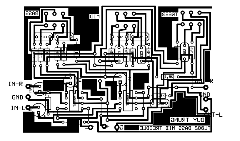

Ai lắp con TDA cầu rồi thì cho mình xem mạch với, mình thiết kế nó câm như hến, nếu được gửi qua email laiduytrung@yahoo.com hoặc quochung.dno@gmail.com. Bác nào chưa có mạch chỉnh tone em cho các bác mạch dùng TL082 nghe cực chất. Dùng cho TDA7294, 2030.... đều được. Mạch dùng nguồn đôi 12V nhé. Các bac liên hệ email trên em gửi cho. đây là hình PCB
