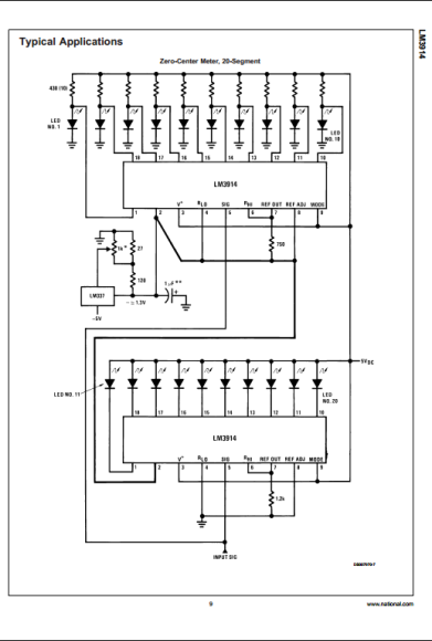

em gặp vấn đề khi làm mạch 3915. Hok hiểu sáu khi đưa tín hiệu âm thanh vào thì đèn ko nháy hết 10 bóng và 2 chế độ bar & dot cũng cũng ko điều chỉnh dc
Dùng nguồn 6.8-18v dùng pin điện thoại thì nó có mà chạy bằng niềm tinNguyên văn bởi Thanhnam Xem bài viếtCó bác nào đã lắp thử mạch này chưa?
Em vừa lắp mạch này xong, y như trong datasheet, nhưng nó không hoạt động, nguồn cấp cho nó em dùng pin điện thoại, khi cho tín hiệu vào thì thấy cả hàng 10 bóng đều sáng, lạ thật.(tín hiệu vào em lấy từ mp3)
Tốn bao nhiêu tiền cho nó mà không lẽ lại bỏ phí. Mong mấy bác giúp cho!
Cảm ơn!

Loại này còn lắp được chế độ lưu đỉnh 2 màu . Đây là mạch thử của tôi , chưa hoàn chỉnh nhưng chạy cũng ổn .[ATTACH]37072[/ATTACH]
cái này lắp xong nó ra sao. có lưu đỉnh lưu đáy gì không ai có kinh nghiệm chỉ bảo với
nó trong datashet này
