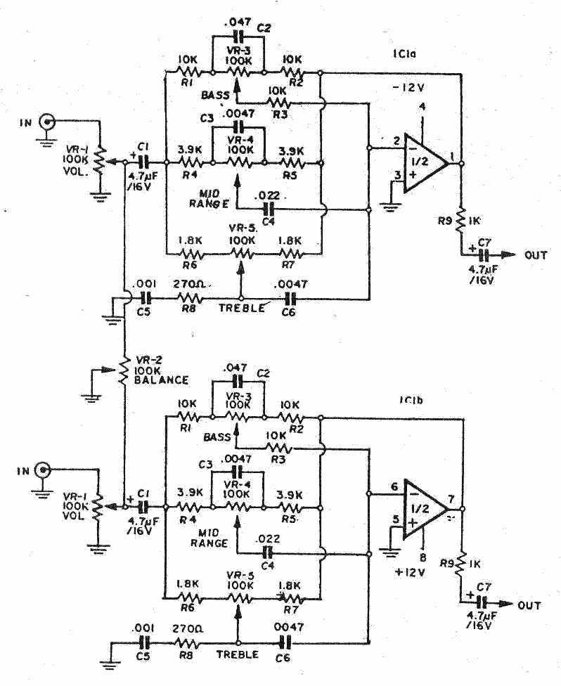

Tình hình là tôi mới lắp song một e power ampli nhưng chưa có mạch chỉnh am sắc nên âm thanh nó không được hay cho lắm,trong diễn đàn có bác nào có mạch chỉnh bass+tress+mid chạy bằng ic4558 thì cho tôi xin.mà có thêm mạch in thì càn tốt vì tôi cài orcad 9.2 mà toàn bị lỗi,tôi đang chán lắm đây này.làm cái pow này mà óm mất gần tuần mà vẫn chư thỏa mãn.vậy bác nòa có thì cho tôi xin,mạch chạy ngon mà không trục trặc gì nha!!!!!thank các bác nhiều
xin mach chỉnh bass tress mid bằng ic 4558

ở gần con 4558 có con tụ 10p (ký hiệu 100) bác thay thành 100P (104). em thay nhầm nhưng nghe thì không thấy có tiếng hát chỉ con tiềng bass, tưởng mạch bass-tress và 4558 có vấn đề thay tất cả nhưng tiếng vẫn vậy. cuối cùng xem kỹ lại là nhầm con tụ trên.
