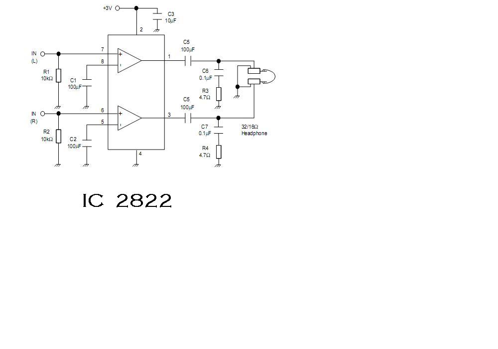

em mới lắp con TDA 2822 . Lắp mạch stereo cho tai nghe choàng đầu : y chang catalo luôn => nhưng bị ù .????
em nghe nhạc của máy vi tính . thỉnh thoảng còn nghe thấy đài Radio sì sồ tiếng trung quốc lẫn vào ?? ko biết làm sao ??
Mạch lắp xong chạy tốt . Kêu rất to . mở hết cỡ chắc thủng màng nhĩ ?? hix

Vấn đề chính của bạn là nó kêu to quá. Thông thường để ampli có âm thanh trong trẻo rõ và chuẩn, người ta phải chỉnh gain (hệ số khuếch đại) của ampli sao cho phù hợp. Theo kinh nghiệm của tôi thì khi mở khoảng 50% nút âm lượng là âm thanh to và tròn nhất là được, không nên tham âm lượng lớn hơn vì nếu có mở to hơn được thì âm thanh chỉ là méo và tạp âm. Nối với máy tính thì càng không cần gain lớn vì tín hiệu ra của máy tính thường là đã nối qua một ampli nhỏ. Để chỉnh gain, mỗi loại IC đều có hướng dẫn cụ thể về trị số điện trở hồi tiếp để có gain phù hợp với điều kiện sử dụng.
Một điểm khác cần chú ý là nối Ground cho phù hợp, ground của tín hiệu và Ground nguồn phải cách xa nhau (các mạch ampli công suất lớn phải dùng điện trở cỡ 10ohm nối giữa ground nguồn và ground tín hiệu vào). và đặc biệt phải nối sao cho dòng tiêu thụ của mạch không chảy qua Ground tín hiệu.

Bạn mắc 1 tụ điện gí trị khoảng 202 từ input của IC xuống mass là hết tiếng ra đi ô ngay.Nguyên văn bởi nongdanfo Xem bài viếtem mới lắp con TDA 2822 . Lắp mạch stereo cho tai nghe choàng đầu : y chang catalo luôn => nhưng bị ù .????

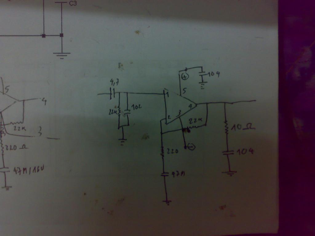

các bác xem thế nào??
uh đúng là thiếu con trở 22k, bình thường phải có con 22k từ chân 4 nối ngược về chân số 2, tăng trị số con này sẽ tăng độ lợi, để vừa phải khoảng 22k, nguồn đơn thì là khoảng 100k,giảm cái trở từ chân 2 nối tiếp với tụ xuống mass cũng tăng độ lợi(hệ số khuyếch đại tăng), chỉnh nó trong khoảng cho âm ra to nhất mà bật hết volume ko bị rè là đc, với TDA2030A nhà sản xuất trong datasheet dùng con trở này những mấy chục k, em giảm xuống khoảng 210 ôm thấy hiệu quả nhất, âm vẫn trong vắt,ko cần dùng pre nữa,ko ù xè gì cả,bổ sung thêm con 102 từ line in xuống mass nữa là ổn
