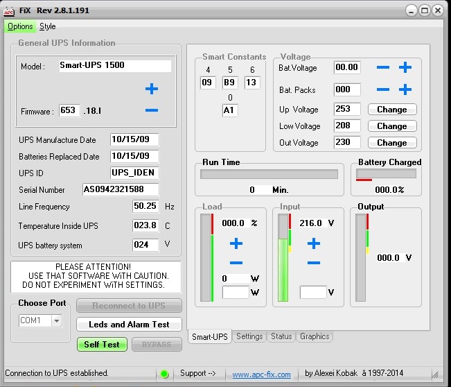

Trường hợp của bác thì nôm na là: Khi thay mới ắc quy thì phải reset lại phần mềm điều khiển để nó nhận ắc quy mới, nếu không nó vẫn save thông số cuối cùng của ắc quy cũ và nó không hoạt động đâu. Dòng smart nó có dở là như vậy.Nguyên văn bởi anhtuancsn Xem bài viếtEm chào các anh trong diễn đàn!

Cách làm thì như thế này:
Xin vui lòng tắt tất cả các tải được kết nối, tắt UPS, rút phích cắm điện của UPS.- Tắt UPS một lần nữa cho đến khi bạn nghe thấy một tiếng nhảy của rơ le.
- Hủy bỏ tất cả các thiết bị đi kèm.
- Bật UPS một lần nữa và kết nối một máy tính với Windows 95/98/ME, Windows NT 4.0, Win 2000, chạy trên Hyperterminal bằng cách sử dụng một trong các loại cáp được đề cập theo yêu cầu.
- Đóng Powerchute cộng Server. Với Windows NT/2000, dịch vụ UPS phải được dừng lại. Nếu bạn đang sử dụng bản kinh doanh PowerChute, ngăn chặn các chất độc * V dịch vụ.
- Thực hiện kiểm tra hằng số Pin.
- Bắt đầu một phiên Hyperterminal với UPS. Lưu ý: Đảm bảo rằng không có phụ kiện cắm vào UPS. (Web thẻ quản lý, IO chuyển tiếp thẻ vv)
- Bắt đầu HyperTerminal bằng cách vào Start, Programs, Accessories, Truyền thông, Hyperterminal.
- Bạn sẽ được yêu cầu nhập tên và biểu tượng. Nhập một tên yêu thích và click vào OK. Khi một thông báo rằng một modem phải được cài đặt xuất hiện, bạn có thể bỏ qua thư này.
- Chọn cổng nối tiếp mà đen cáp nối tiếp được kết nối với. Các thiết lập chính xác cho các kết nối COM là 2400 baud, 8 bit dữ liệu, bit Dừng 1, tính chẵn lẻ không, giao thức XON / XOFF. Trong cửa sổ này, click vào Advanced và đảm bảo rằng tùy chọn FIFO kích hoạt được đánh dấu. Click hai lần vào OK.
- Kiểm tra nếu có một kết nối (loại Shift + Y, nên trở về ** SM **). Không nhập bất kỳ ký tự khác thông qua HyperTerminal khác hơn được mô tả trong những hướng dẫn này bởi vì điều này có thể gây thiệt hại không thể khắc phục UPS
- Loại ** 1 **, chờ 2-3 giây và loại ** 1 ** một lần nữa (nên trở lại ** Prog **)
- Nhập ** 0 ** và UPS báo cáo giá trị hiện tại của hằng số pin. Nếu giá trị này không tương ứng với giá trị mặc định đã được trao cho bạn Hỗ trợ RM hoặc APC, nó phải được thay đổi.
- Nếu giá trị này là không đúng, bấm phím **+** hoặc **-** cho đến khi giá trị được trả về đúng.
- Nhấn ** R ** để đóng phiên. (Trở lại ** Bye **)
- Nhập ** <Shift> Y **, UPS báo cáo lại với ** SM **.
- Nhập ** 0 ** một lần một lần nữa và kiểm tra nếu UPS báo cáo lại các thiết lập tiêu chuẩn đã được thiết lập.
- Đóng HyperTerminal, bắt đầu UPS một lần nữa và kiểm tra thời gian chạy trong phần mềm quản lý UPS.
