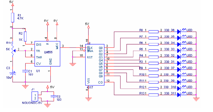

chào các bác em là dân cơ khí tự động nhưng em lại mê điện tử. em có hai thắc mắc, mong các bác chỉ giáo nhiệt tình. một là em thấy trên mạng người ta dùng con CMOS (4060) mà lại có chân Vcc và chân GND nhưng em dùng proteus thì không thấy có hai chân kia. thứ hai là những con CMOS hiển thị led (4017) chỉ có 8 chân để điều khiển led thì làm thế nào để mắc thêm ( ví dụ 80 led). nếu mắc nối tiếp và mắc song song thì các led mắc chung với nhau có chớp nháy khác thời gian nhau được không? em thank! các bác trước. mong các bác giúp đở
protues nó ẩn chân nguồn rồi,bạn cứ việc mô phỏng.Nguyên văn bởi khanhthan Xem bài viếtchào các bác em là dân cơ khí tự động nhưng em lại mê điện tử. em có hai thắc mắc, mong các bác chỉ giáo nhiệt tình. một là em thấy trên mạng người ta dùng con CMOS (4060) mà lại có chân Vcc và chân GND nhưng em dùng proteus thì không thấy có hai chân kia. thứ hai là những con CMOS hiển thị led (4017) chỉ có 8 chân để điều khiển led thì làm thế nào để mắc thêm ( ví dụ 80 led). nếu mắc nối tiếp và mắc song song thì các led mắc chung với nhau có chớp nháy khác thời gian nhau được không? em thank! các bác trước. mong các bác giúp đở
4017 cho ra 10 đầu ra lận,bạn muốn mắc thêm led thì thêm tran kéo dòng cho led.ĐT: 0972 20 58 68

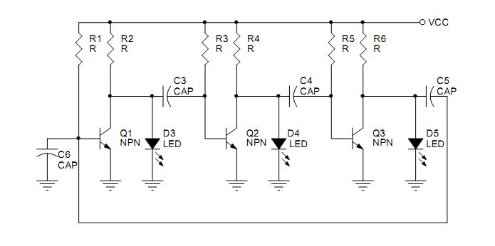

Nguyên văn bởi hoaian Xem bài viếtmình đã ráp rất nhiều mạch đèn nháy hiệu quả rất cao và rất đơn giản .bạn thử ráp mạch dùng 3 bóng led chạy đuổi nhau rất hay .mình ko có thời gian vẽ mạch bạn chịu khó nghe và làm thử nhé đơn giản lắm .linh kiện cần là 3 con transito 828 hoặc 9013 .. sau đó dùng 3 con điện trở 10-20k phân cực cho từng con một .tiếp đó dùng 3 con 47-100uf nối từ cực c của con này vào cực b của con kia cực c của con cuối cùng nối với cực b của con đầu tiên .bạn dùng 3 điện trở 220 ôm -470 ôm để hạn dòng cho led.tùy theo cách bố trí bạn có thể lắp song song nhiều led với nhau và thiết kế vị trí các led cho thật đẹp và cuối cùng cấp nguồn cho nó từ 4.5-9v.
lắp thử xem nhé
chúc bạn thành côngcoment ở #2 chứ #1 gì!Nguyên văn bởi transisto Xem bài viếtBác nào có thế viết lại bài của bác hoaian ở #1 không chứ bác ấy viết không dấu khó hiểu quá.Thanks.
xong rồi đó bạn,chưa hiểu thì mạch đây:
R1=R3=R5=10-20K
R2=R4=R6=220-470 om
C3=C4=C5=C6=47-100uF
tranzito thì dùng C1815,C828...ĐT: 0972 20 58 68
