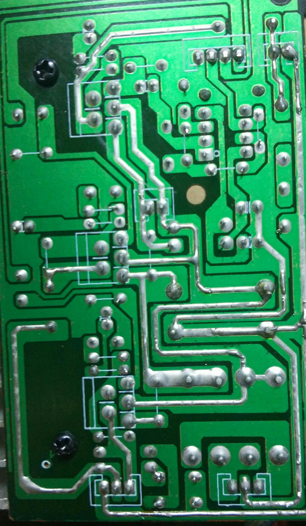

    Chào cả nhà
    Tình hình là con loa 5.1 soundmax A-4000 bị chập chờn cục loa sub, nghe không có tiếng bass. Mình có tháo ra vệ sinh mạch sạch sẽ, hàn lại đường mạch chỗ nào ngi ngờ,....gắn zô hát ngon lành, có bass đầy đủ. Chiều làm về mở nhạc nghe thì lại mất bass, tháo ra gắn dây lại các kiểu mà giờ cũng không được.
    Lên đây nhờ cả nhà giúp cách kiểm tra và khắc phục, xin cảm ơn.

      bạn dò mạch đường in của con công suất bass xem nó về đâu, dùng tay rờ thử xem có tiếng không rồi tính tiếp. pan này cững có thể do biến trở chỉnh cũng hay bị
        tăng âm lượng bass max lên, sờ tay vào chân giữa và chân bìa (ko phải chân GND nhé) của chiết áp xem có âm ù ù phát ra loa ko? Nếu 1 chân có 1 chân ko là chiết áp bị hỏng, nếu cả 2 đều tịt thì dò chân giữa đến 1 con tụ, lại sờ 2 chân tụ (còn nữa...)
