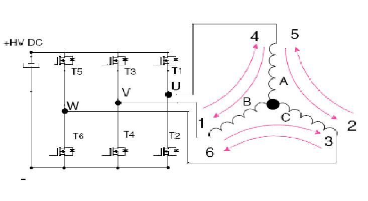

giúp đỡ về tạo mạch cho động cơ
Chào các bác. Em có một động cơ lấy được từ máy phô tô, là động cơ DC 3 fa (có 3 đầu dây ra). em tìm hiểu bên trong thì thấy 3 đầu còn lại đấu tắt với nhau (Nghĩa là roto có 3 cuộn dây được dấu hình sao). Stato là nam châm vĩnh cửu.
Em tìm thấy các bác hướng dẫn làm mạch như hình vẽ để mô tơ chạy được. như hình vẽ 1

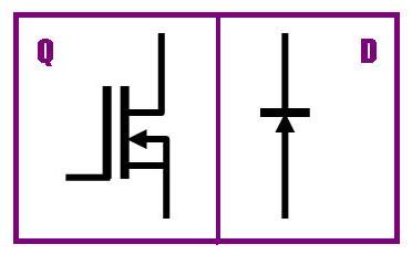

Nhưng em không biết ký hiệu đó là những linh kiện gì và thông số kỹ thuật là như thế nào. (hình 2)
Trong hình này em chỉ biết D là diot, cái này em biết nhưng Q đó là như thế nào? Nếu là transitor thì chân thứ 3 đấu như thế nào? Em không hiểu, Nhờ các bác giúp em với.

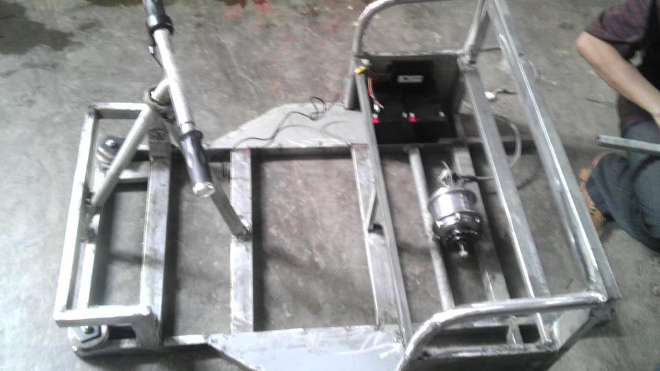

Em cũng có cùng ý tưởng từ động cơ thủa của bác Lộc, nhưng em đang làm con xe 4 bánh, em tự chở con đi để sướng cả hai bố con. Xe em đang hoàn thiện, cũng sắp xong rồi. Có điều em đang vướng cái vụ truyền động bánh sau. Cái lip lắp vào tính kéo trục sau nhưng phải lắp ngược lại thì nó mới ăn răng, giờ đang tìm cách gỡ

thương con vô đối.hiii chúc mừng bácNguyên văn bởi oakes Xem bài viếtGiờ đến ghế ngồi, chế 2 thanh sắt làm chỗ bắt ghế, chỗ bắt ốc ở bên hông để không ảnh hưởng đến chỗ ngồi, lót đệm cao su.
em đi mua cái ghế nhựa trẻ em. Đem về cắt chân đi, khoan lỗ bắt lên, trông cũng khá ổn.
Lắp cơ cấu lái

Trước hết PT xin rất khen ngợi Oakes rất có tâm hồn DIY vì trẻ thơ!...Nguyên văn bởi oakes Xem bài viếtCái nhức đầu nhất với em vẫn là thiết kế bàn đạp ga và thắng.
Với mấy dụng cụ mình có làm sao chế được bàn đạp nhẹ nhàng, mà lại đơn giản. Sau nhiều thử nghiệm cuối cùng em quyết định sử dụng ghi đông và hay tay thắng xe đạp.
Cưa cái thùng máy tính cũ ra, lấy miếng nhôm làm chỗ gác chân, bắn rivet chết vào khung.
Cắt cái ghi đông, lắp hai tay thắng xuống chân giống như thế này;
Đến đây chắc nhiều bác thắc mắc, sao em không gác cái ghi đông lên thay vô lăng luôn, rồi làm tay ga như xe đạp điện và có thắng trên đó sẵn.
Như các bác OS chúng ta, em muốn tập cho con gái lái ô tô các bác ạ, và mô phỏng sao cho giống như xe hơi, do đó nhất quyết là phải có vô lăng, ga thắng điều khiển bằng chân mới được
