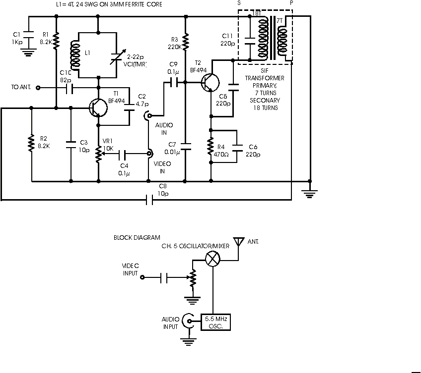

Bạn xem hình này thử xem có giống với mạch đó tý nào khôngNguyên văn bởi hoangtien11 Xem bài viếtAi dò dùm mình dây nào video in dây nào audio in giúp mình với
2 cái dây e bẻ lại trong hình dưới thì e đã xác định rồi, chỉ còn 2 chân kia thôi
bạn dò thử dây nào nối đến chân e của Tranistor là video, chân nào có đường thông qua chân B ò tranistor là audioCả thế giới đều nằm trong cuốn "Tự điển" do đó tôi rất thích điện tử
Trên đó có con trans chính giữa tụi TQ nó xoá mất số, ko biết là con gì, trong đó hầu hết là 9014, con chỗ IC ổn áp là 8050Nguyên văn bởi dtbinhtomay2 Xem bài viếtBạn xem hình này thử xem có giống với mạch đó tý nào không[ATTACH=CONFIG]55382[/ATTACH]
bạn dò thử dây nào nối đến chân e của Tranistor là video, chân nào có đường thông qua chân B ò tranistor là audioLast edited by hoangtien11; 11-11-2012, 20:21.
Bạn dùng đồng hồ đo được màNguyên văn bởi hoangtien11 Xem bài viếtTrên đó có con trans chính giữa tụi TQ nó xoá mất số, ko biết là con gì, trong đó hầu hết là 9014, con chỗ IC ổn áp là 8050Cả thế giới đều nằm trong cuốn "Tự điển" do đó tôi rất thích điện tử
nhìn từ mặt dưới 1+, 2 G, 3 vid, 4 aud. bìa bên phải có phần mạch uốn ngoằn ngoèo là ănten cộng hưởng của RF và lỗ cắm ra ngay đó luôn.Nguyên văn bởi hoangtien11 Xem bài viếtAi dò dùm mình dây nào video in dây nào audio in giúp mình với

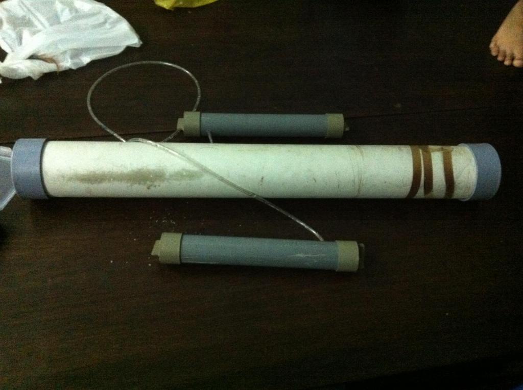

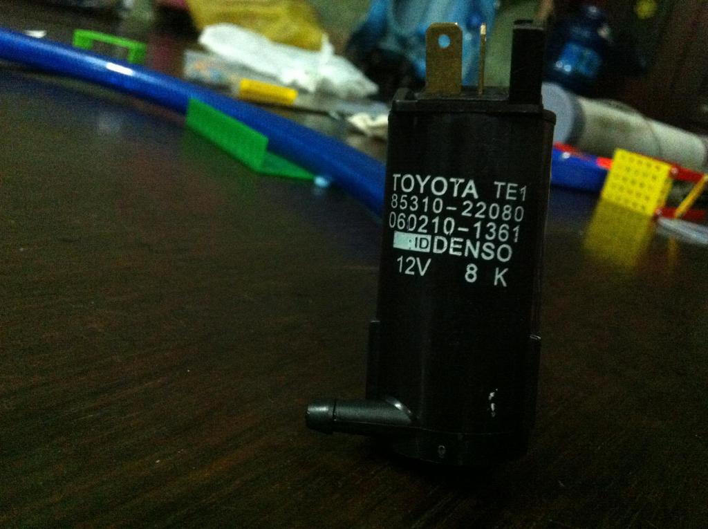

e mới đổi cực cho cái máy bơm nó bơm vù vù luôn các bác à
ĐT e bị mất thẻ nhớ rồi, lát mẹ e về e lấy quay cho các bác xem

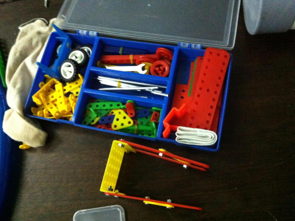

Đồ nghề gần như đã đủ...
Nhân tiện cho tui hỏi mấy miếng nhựa kết nối có lỗ như hình trên Bạn mua ở đâu zậy?Cả thế giới đều nằm trong cuốn "Tự điển" do đó tôi rất thích điện tử
