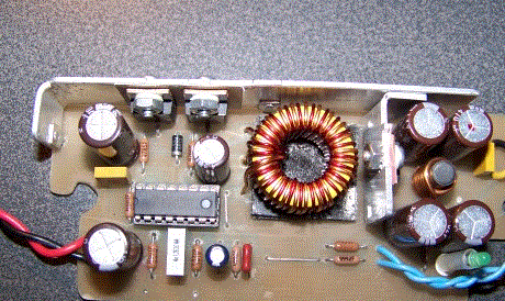

tình hình là rất tình hình, sao mạch em dùng con 3843 rồi chạy áp lên ổn rồi, cắm laptop lên rồi nhưng khổ cái cuộn dây nóng kinh người, em mở máy lên tầm 2 phút là phải tắt đi ngay vì cuận dây nóng quá, đi ốt và con fet thì ko nóng, các bác cho em ý kiến nhémạch nạp rom Bùa giao tiếp USB giá 350k - 25Q80 giá 15k...

Thì tai cuộn dây của bạn thôi. Cuốn, thông số hợp lý thì nó chỉ ấm ấm tí thôi. Cuộn của tôi tương tự như cuộn trong hình này nè :Nguyên văn bởi chuvanbinhpt Xem bài viếttình hình là rất tình hình, sao mạch em dùng con 3843 rồi chạy áp lên ổn rồi, cắm laptop lên rồi nhưng khổ cái cuộn dây nóng kinh người, em mở máy lên tầm 2 phút là phải tắt đi ngay vì cuận dây nóng quá, đi ốt và con fet thì ko nóng, các bác cho em ý kiến nhéLast edited by Lam-dt; 01-07-2013, 22:18.
Bạn làm mạch nào? mạch của chủ thớt hay mạch của bác Lam-dt?Nguyên văn bởi nghia7716790 Xem bài viếtmình làm theo mạch trên, cuộn cảm thì mình lấy trong nguồn máy tính cũ, chọn dây bự nhất cuốn lại chắc hơn chục vòng, Cấp điện vô thì bóng đèn gắn ở đầu ra sáng chói lên, nghe tiếng rít rồi 2 s sau con fet bốc khói, mạch ngủm củ tỏi luôn. Mấy bác cho e hỏi nguyên nhân tại sao bị như vậy ạ
Thế nào đi nữa, nên nhớ là mấy con MOSFET và diode phải cách điện với nhau... nếu bạn gắn chung với nhau cùng 1 tản nhiệt, không cách điện thì sẽ "cháy" khi bật điện lên. Vì chân số "4" của mosfet là cái tab để gắn ốc vít là chân drain.
Còn con diode tab của nó là cathode.Last edited by KVLV; 07-08-2013, 06:46.Mãi đi tìm vàng.
M5ch của bác lam-dt đó, mạch đó chỉ có 1 fet nên mình nghĩ nguyên nhân kg phải do bị chập hay cháy gì đâu, bởi vì nó vẫn hoạt động, có tiếng rít nhưng 2s là tèo liềnNguyên văn bởi KVLV Xem bài viếtBạn làm mạch nào? mạch của chủ thớt hay mạch của bác Lam-dt?
Chỗ nguồn vào có sụt ko bạn?Nguyên văn bởi 0981906903 Xem bài viếtchào mọi người, mình làm theo mạch bác lam, mình boost từ 12v lên 24v, lúc không tải thì oke = 24v , nhưng gắn tải vào nó sụt áp đi tải cao thì sụt nhiều, vấn đề là fet ko nóng, cuộn cảm ko nóng, cuộn cảm mình thử quấn thêm bớt thì áp nó cũng sụt. help me
Bạn thử mua 1 cái module người ta làm sẵn test thử xem OK không? Nếu OK bạn tháo rời linh kiện ra hàn trên board test xem, nếu vẫn OK thì do linh kiện bạn tự làm chưa chuẩn, nếu không OK là do layout của mạch ảnh hưởng đến công suất.
