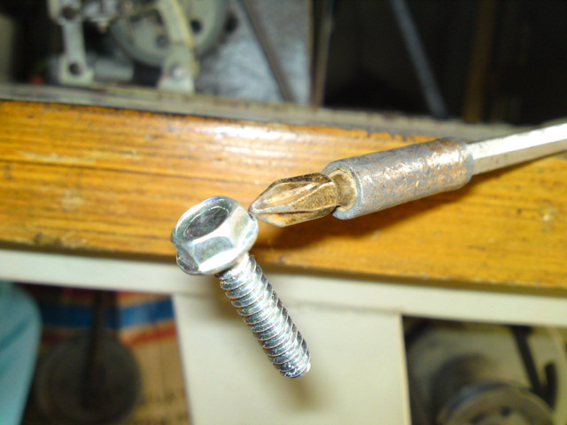

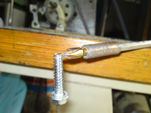

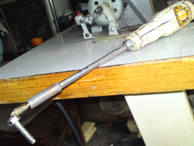

Cần giúp về tô vít.
tất cả các cách trên tôi đã thử. tua vít giữ từ kém là do đặc tính thép làm ra nó.nó mất từ một phần là do các bác để chung nó với các thứ khác.có một cách để nạp từ cho tua vít: các bác kiếm một cái ống đút lọt cái tua vít dài chừng 10 đến 15 cm, các bác quấn 1200 vòng dây 0,25 ly ,đấu 2 đầu dây vào 12vdc đến 15vdc để chừng 3 phút rồi ngắt điện và đem thử thành quả của mình sẽ thấy rất khác, không phải cứ nạp lâu từ tính cho nó là nó giữ lâu từ tính đâu. cần nguồn từ mạnh nạp mới tốt,tôi đã thử với nam châm trong ổ cứng và nam châm điện tự chế thấy nạp nam châm điện mạnh hơn.LÕI LỌC INVERTER PURE SINE 0169.339.3635.
