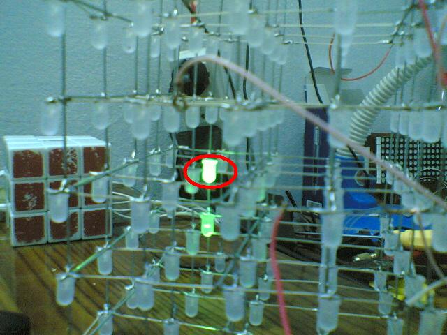

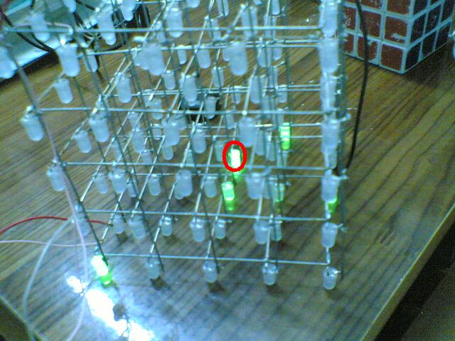

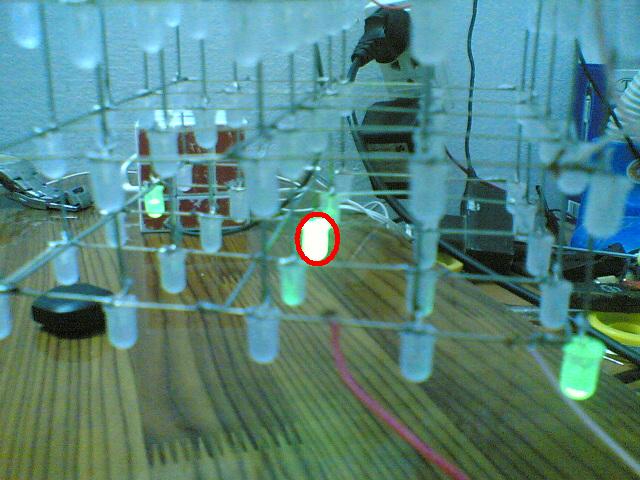

Tình hình là mình cũng đang trong tiến trình làm led 3d 5x5x5, nhưng đang gặp một vấn đề không giải quyết được, mong các bạn giúp đỡ.
Mình đã làm xong khối led và đã test mạch (phần cứng: Dùng PIC16F877A, 5 chân portb quét lớp, 3 chân port c đẩy dữ liệu vào 4 con 74HC595 chốt vào 25 cột, dùng 5 tran PNP để kích dòng cho 5 lớp).
Trước lúc test mạch, mình đã thử tất cả các led đều tốt, nhưng khi cho chạy thì một lúc sau là bị nhiễu, hiển thị thêm vài led không mong muốn (mặc dù không kích vào led đó). Mình tháo khối led ra để thử từng led 1 thì nó không chỉ sáng một led mà một số led khác cũng sáng theo (sáng yếu hơn led đang test).
Bạn nào gặp vấn đề này, biết cách giải quyết thì giúp mình với. Được nữa chặng rồi mà vứt đi thì phí lắm.
Thanx!||
khó nhất của LED3D là chổ đó.... nếu bị nhiễu thì cho dù có viết CT tốt đến đâu thì cũng ko đẹp...Nguyên văn bởi vandat07 Xem bài viếtChào mọi người!
Thanx!
bác muốn giúp thì phải úp vài hình ảnh, chứ ko co hình thì khó nói lắm
Mình không viết chương trình nhưng đã dùng nguồn thử trực tiếp rồi thay thế, nhưng mà khi lắp vào mạch, một lúc sau nó lại nhiễu. hicNguyên văn bởi led3d Xem bài viếtBác viết 1 chương trình kiểm tra led, từ đó sẽ loại suy được con LED nào bị nhiễu ==> thay thế||
