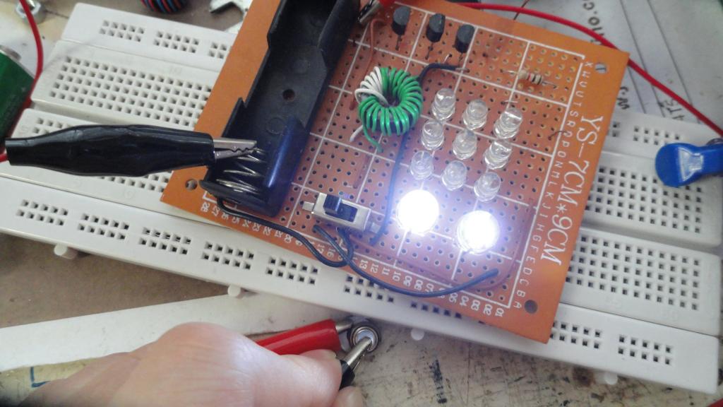

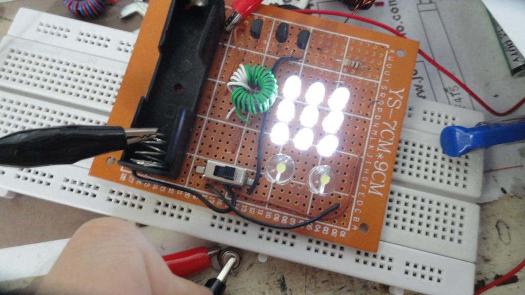

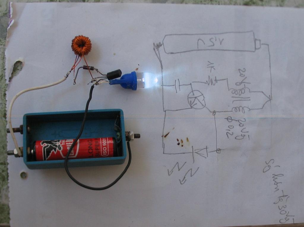

mach nay hay qua, nhung minh muon 1.5 tang len 3.2 dong co 350mA thi lam sao?
Mạch kích từ PIN 1.5 vôn thắp LED siêu sáng
Cái hay của mạch này là dùng 1 pin mà vẫn sáng đc led, mà sáng lâu đấy bạn à (khoảng hơn 3 ngày cơ, nếu để sáng liên tục )
Bạn mắc 2 pin // thì tất nhiên là đc lâu hơn rồi
Còn cái hay nữa là mạch này dù dùng pin mới hay hết thì cường độ sáng vẫn ko mấy thay đổi, pin mới thì sáng đc lâu hơn (cái này là bản chất mạch joule thief mà )

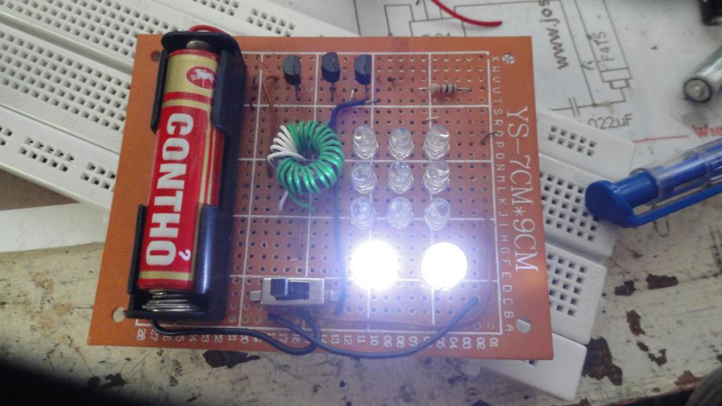

em co chút KN thế này với cái mạch thắp led
sau 1 thời gian thử nghiệm em đã làm với rất nhiều lõi Ferit em có kết luận thế này bác nào có ý kiến gì không nha
không nhất thiết phải dùng đến lõi xuyến em đã lấy 1 cái lõi F thẳng ( nhỏ nhất ở nguồn ATX ) tháo dây quấn lại
Kết quả rất khả quan quả pin tiểu hết chảy cả nước đo còn 0,5V Led vẫn sáng rất tốt
Câu hỏi là ???
dù là bất cứ loại lõi hình thù như thế nào đi nữa các bác chỉ cần đáp ưngs đủ nhu cầu của nó khi quấn sao cho đạt từ 150microHenry-> trở lên là ok
Lõi càng nhỏ thỳ dùng dây nhỏ
Em post bà lên để các bác chủ đọng lõi với những ai không có lõi xuyến muốn nghịch vẫn ok

Lõi xuyến thì hiệu suất cao hơn, dòng ra ổn định hơn !
Còn dây thì nối ngược chiều là OK

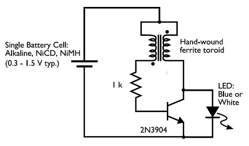

mình xin cái sơ đồ . Mà mạch này của bạn cuộn dây có số vòng khác nhau nhỉ ?Nguyên văn bởi V Dũng Xem bài viếtEm ngồi ngâm cứu google làm đc mấy cái mạch joule thief-1,5v hay hay, ko bit có đóng góp đc gì ko ??

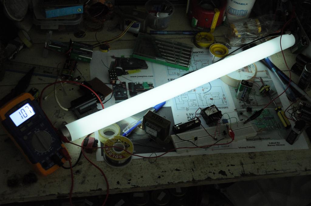

1,5V thắp đèn tuýp 20W
[ATTACH=CONFIG]60521[/ATTACH]Dùng trans D965
kick lên đc tầm 200v
Các bác ném gack nhẹ tay nha

Sơ đồ mạch LED thì mình dùng mạch joule gốc:
Bạn muốn tăng điện áp thì quấn nhiều vòng cuộn dây nối với cực C của tran
Còn tăng hiệu suất thì mắc song song trans 2N394 là OK
Sơ đồ mạch đèn tuýp thì trên diễn đàn đã có ng làm rồi :http://www.dientuvietnam.net/forums/...uorence-20379/
Chỉ có điều là cuộn dây ko bán sẵn, mình tự quấn tay lấy nên hiệu suất ko cao !!

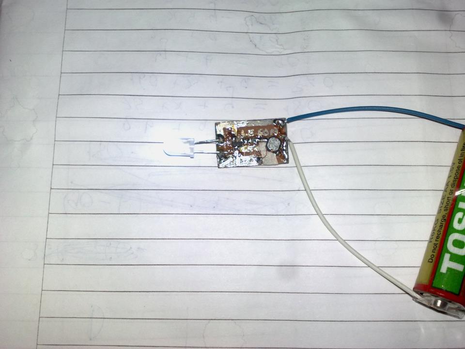

Mình làm được rồi
cụ thể là:
tranistor:C2383/ 2000VND/ con
ferit lõi xuyến lấy từ đèn compac 18w quấn 42 vòng+ 42 vòng
điện trở :220 Ohm
pin tiểu AA :con thỏ 1,5 V 1000VND/viên
đèn Led loại 7mm mua 3000VND/1 cái
Dây dẫn và hộp đựng pin lấy từ đồ bỏ trong xe đồ chơi chạy điện
tổng thiệt hại khoảng nhỏ hơn 10.000VND
có điều lắng nghe kỹ chỗ lõi có tiếng ve ve nhỏ
đang chờ thời hạn dùng pin. lắp thêm tụ 103 thì chẳng thấy thay đổi gì; lắp 2 đèn song song thì sáng yếu.
thanh chủ thớt nhiều nha
