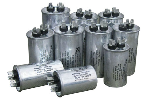

              Tụ bạn dùng tụ ngậm dành cho mấy động cơ AC ấy, xài tụ này ko sợ nổ đâu.

                Nguyên văn bởi duonghoang Xem bài viết
                [ATTACH=CONFIG]49470[/ATTACH]
                tụ này AC à bác,nếu là ac thì nạp DC đc ko? cái này e chưa thử!

                  Tụ AC dùng cho DC được (ngược lại thì không)
                  Nhưng trước tiên bạn phải tìm nguyên nhân gây nổ tụ đã. Biết được nguyên nhân mới khắc phục triệt để được, và rút ra kinh nghiệm để ứng dụng vào những việc khác.
                  Tụ nổ có thể do quá áp hoặc phân cực ngược. Điện áp trên tụ = điện áp DC ban đầu + điện áp do động cơ phát ra. Bạn thử giảm điện áp ban đầu xuống khoảng 50V hay 100V xem sao.
                  Hồ quang ở tiếp điểm rờ le có thể giảm bằng RC (10 ôm 3W nối tiếp 1uF 400VAC)
                  Có thể động cơ 1 pha cũng có thể trở thành máy phát (giống như các tàu cá hay dùng động cơ 3 pha làm củ phát điện) thì bạn không cần nguồn DC nữa. Bạn thử chập luôn 2 đầu dây động cơ lại xem sao. (chập bằng rờle cho nhanh. Chập bằng tay có thể từ dư không còn)

                      E đã thử chập 2 dây mà ko có tác dụng.
                      Dùng RC khử hồ quang thì e chưa thử,ko biết có hết triệt để ko? e thì mới thử tụ mắc // tiếp điểm thì ko hết,vẫn phóng như thừong.
                      Bây giờ e chuyển qua dùng contacto rồi a à,e ráp theo mạch thứ 2 e post trang 2 đó/
                      tụ e dùng là tụ DC 220uF/400V dùng 1N5408 nt 2 con rồi nối tiếp với trở 56/10W và cấp cho tụ liên tục khi motor chạy,bác cho e hỏi là nạp liên tục vậy có ảnh hưởng gì đến tụ ko? về lâu dài có giảm tuổi thọ ko bác? áp e đo đc khi nắn là 150V.

                      sau mấy ngày thử nghiệm thì ko sao cả,có lẽ đã ổn rồi,cảm ơn các bác nhiều lắm.
