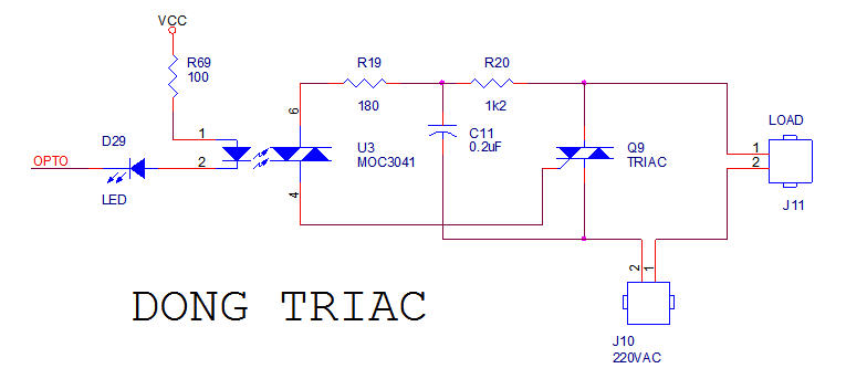

                Mình đang tìm xem có role nào đáp ứng được tần số đóng cắt khoảng 1Hz khong.. không rõ FET có là được yêu cầu này k nhỉ?
                  relay không thể đáp ứng chính xác thời gian như bạn yêu cầu (0.3, 0.5,....giây ), kể cả loại xịn. FET thì không đóng được xoay chiều. Có lẽ bạn nên dùng TRIAC
                    Nguyên văn bởi ssgabeo Xem bài viết
                    Mình chưa từng tìm hiểu qua về Triac.. bạn có tài liệu gì về nó không, giúp mình!
                      Nguyên văn bởi chaugiaphai Xem bài viết
                      bạn có thể dùng TRIAC theo sơ đồ sau: ( dùng đóng mở và điều khiển công suất của tải đầu ra, bằng cách điều khiển "góc" kích), trong ứng dụng của bạn, bạn chỉ cần áp dụng TRIac để ON/OFFClick image for larger version

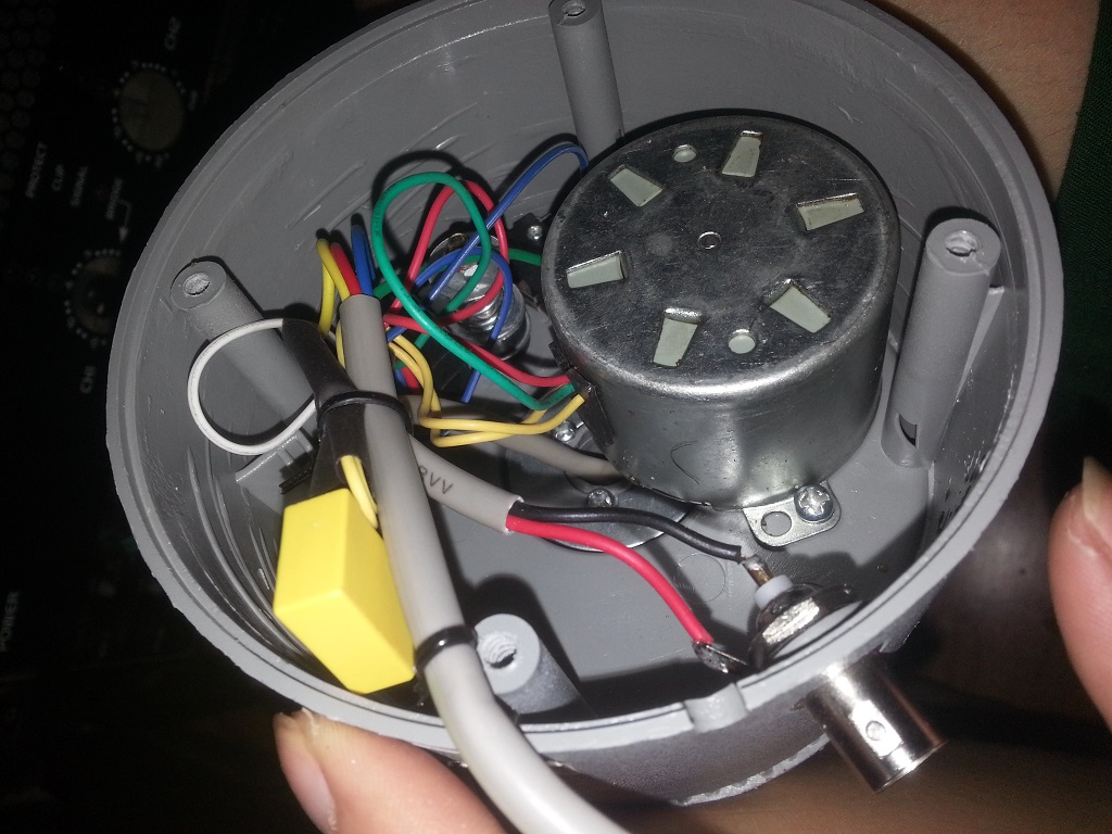

ID:	1393716 cho em hỏi con moto này chạy điện 220v dây vàng đỏ, khi quay hết vòng thì em nó đỏ chiều, vậy cho em hỏi ciều ngược lại em nó là dây nào? thúc thực đó là bàn xoay camera, và em ko muốn tốn tiền mua bàn điều khiển, họ bảo dùng dây vàng đỏ là nguòn 220v còn 2 dây xành còn lại thì phải có bàn xoay, cắm nhầm là tèo, và câu hỏi nữa là con này chạy điện bao nhiêu vol ạ? vì nó qua con tụ vàng to đùng nên em chưa hiểu
