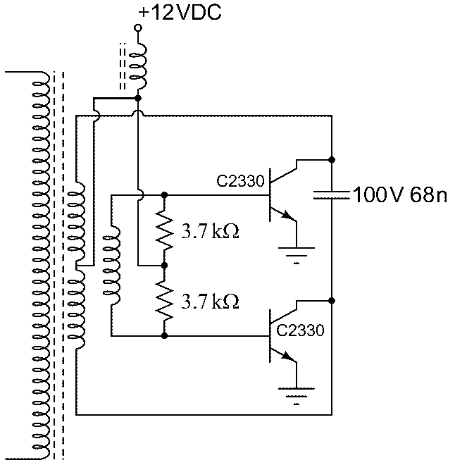

Mình thì mình xin góp ý kiến thế này. Mình làm mạch trên với thông số vòng dây dùng với ắcquy 12v : cuộn sơ vào chân C 2 trans là 10vòng x2 dây 0,3mm; cuộn hồi tiếp vào chân B 2trans là 3 vòng dây 0,2mm; cuộn thứ ra mình quấn 200 dây nhỏ khoảng 0,08mm. Dùng 2tran B772 , thay 2 trở định thiên chân B 2 tran bằng trở 1k2. Còn dùng 6v thì bạn có thể dùng BAX nhỏ hơn quấn một nửa số vòng dây thử xem sao.Nguyên văn bởi tychuot289 Xem bài viếtmạch này chạy accu 6v thì chỉnh sửa như thé nào hả mấy anh
[ATTACH=CONFIG]48233[/ATTACH]

gởi cho ty.số liệu cuộn dây,ta sẻ đánh mả số cho linh kiện:Nguyên văn bởi tychuot289 Xem bài viếtmạch này chạy accu 6v thì chỉnh sửa như thé nào hả mấy anh
-cuộn dây phía bên trái là L1 = 425 vòng,cở dây 0.22 mm.
-..................ở giửa........L2 = 6 vòng.x2..........0.50 mm.
-...................bên phải là L3 = 2 vòng..............0.22 mm
-cuộn dây ở trên bỏ củng được.
-lỏi ferit chọn cở 30 mm2 [ cạnh 5mm x 6mm ]
-đầu tiên quấn cuộn L1,kế đến quấn L2,rồi L3.mổi cuộn nên lót băng keo mỏng để cách điện.
-trans chọn là D882 ,trở là 330 om, tụ từ 683 đến 104/100v.
-cuộn L1 đấu vào 2 đầu đèn nối tiếp 1 tụ 102 /1kv.
- nguồn cấp cho mạch là 6vdc.
đó là tụ đệm để làm diệu [ dập ] xung nhọn phản hồi làm tổn hại tr.Nguyên văn bởi elec1004 Xem bài viếtVới mạch trên
Các bác có thể cho em hỏi cái tụ 100v68n giữa 2 chân C của 2 tran có tác gì và nếu không có thì có sao không? Thanks nhiều!
với cục biến áp các thông số anh cho thì em có thể thay thế cuộn dây có sẵn nào được không .lấy từ đâu .em chưa quấn lần nào với lại cũng k có lõi với dây như yêu cầuNguyên văn bởi manhnha11 Xem bài viếtgởi cho ty.số liệu cuộn dây,ta sẻ đánh mả số cho linh kiện:

ty ra các quầy điện tử bán đồ củ,hoặc nơi thu mua đồ đồng thau đồ củ,tìm 1 mạch điện đèn bình sạt mua vài bộ về lấy linh kiện để học tập,nghiên cứu.giá tiền củng rẻ thôi.Nguyên văn bởi tychuot289 Xem bài viếtvới cục biến áp các thông số anh cho thì em có thể thay thế cuộn dây có sẵn nào được không .lấy từ đâu .em chưa quấn lần nào với lại cũng k có lõi với dây như yêu cầu
cuộn dây trong đèn sạc có phải lõi ferit 5*6 như anh nói khôngNguyên văn bởi manhnha11 Xem bài viếtty ra các quầy điện tử bán đồ củ,hoặc nơi thu mua đồ đồng thau đồ củ,tìm 1 mạch điện đèn bình sạt mua vài bộ về lấy linh kiện để học tập,nghiên cứu.giá tiền củng rẻ thôi.
là lỏi hình EI .hoặc 2 E E ghép úp lại.lỏi được tính ở trụ giửa= diện tích mặt lỏi =cạnh x cạnh, kôg có lỏi 5x6 mm lấy 6x6 mm củng được.Nguyên văn bởi tychuot289 Xem bài viếtcuộn dây trong đèn sạc có phải lõi ferit 5*6 như anh nói không
em thấy chị LAN HUONG hướng dẫn ở bài khác là dùng lõi trong cái đài FM .vậy lõi đó xài được không anh .mới đi tìm ở quán phế liệu gần nhà nhưng không có cái đèn sạc nào cả .đợi vài ngày nữa thửNguyên văn bởi manhnha11 Xem bài viếtlà lỏi hình EI .hoặc 2 E E ghép úp lại.lỏi được tính ở trụ giửa= diện tích mặt lỏi =cạnh x cạnh, kôg có lỏi 5x6 mm lấy 6x6 mm củng được.
dùng lỏi anten đài radio củng được,nhưng sơ đồ và dây BAX có khác nhau.Nguyên văn bởi tychuot289 Xem bài viếtem thấy chị LAN HUONG hướng dẫn ở bài khác là dùng lõi trong cái đài FM .vậy lõi đó xài được không anh .mới đi tìm ở quán phế liệu gần nhà nhưng không có cái đèn sạc nào cả .đợi vài ngày nữa thử
khác như thế nào hả anh .chỉ em với .ngày mai em quấn thử xem kết quả sao .tiết diện dây em k rõ nên dùng thử được không .Nguyên văn bởi manhnha11 Xem bài viếtdùng lỏi anten đài radio củng được,nhưng sơ đồ và dây BAX có khác nhau.
tính đúng tiết diện dây củng rất quan trọng,nó ảnh hưởng đến hiệu xuất của máy,nếu dây lớn quá làm đầy biến áp sẻ kôg đưa được vào khe cửa sổ của lỏi,nếu dây nhỏ quá sẻ làm giảm công xuất,Nguyên văn bởi tychuot289 Xem bài viếtkhác như thế nào hả anh .chỉ em với .ngày mai em quấn thử xem kết quả sao .tiết diện dây em k rõ nên dùng thử được không .
-hiện tại ty.. đả có fe gì ,kôg biết cở dây thì củng khó,so sánh thế nầy vậy:cọng chỉ khâu may vải cỡ 0.1 mm.
-tìm được lỏi ferit playback tivi trắng đen càng tốt.Last edited by manhnha11; 15-07-2012, 12:59.
em có nguyên 1 cái tivi màu của nhật .tháo ra phá .cái lõi đó nằm ở chổ nào anh .em thấy có tới 4 cái biến áp xung .2 cái trung trung voi 2 cái nhỏNguyên văn bởi manhnha11 Xem bài viếttính đúng tiết diện dây củng rất quan trọng,nó ảnh hưởng đến hiệu xuất của máy,nếu dây lớn quá làm đầy biến áp sẻ kôg đưa được vào khe cửa sổ của lỏi,nếu dây nhỏ quá sẻ làm giảm công xuất,
