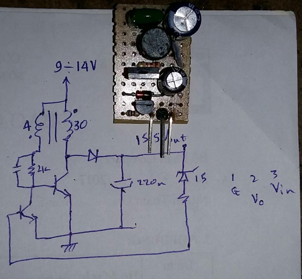

Thôi, bây giờ "túm lại" là bạn cần boost áp từ mấy lên mấy vôn và công suất bao nhiêu? Nếu chỉ khoảng 18W với nguồn 9-12V thì ráp mạch dao động nghẹt cho khỏe, vừa ít linh kiện, dễ thành công mà hiệu suất cũng được từ 72-85% ( mình đã test thử, 1 P-BJT, 1 N-BJT 3-6A, 1D xung, mấy R, C và cuộn cảm).
- 1 like
anh có schematic cho em thao khảo với thank anh!Nguyên văn bởi dinhthuong80 Xem bài viếtThôi, bây giờ "túm lại" là bạn cần boost áp từ mấy lên mấy vôn và công suất bao nhiêu? Nếu chỉ khoảng 18W với nguồn 9-12V thì ráp mạch dao động nghẹt cho khỏe, vừa ít linh kiện, dễ thành công mà hiệu suất cũng được từ 72-85% ( mình đã test thử, 1 P-BJT, 1 N-BJT 3-6A, 1D xung, mấy R, C và cuộn cảm).
