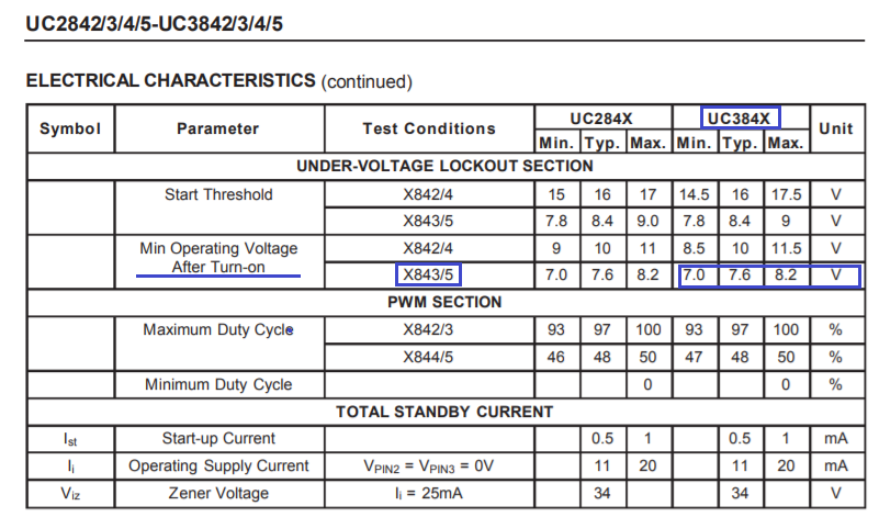

      có một sự thật là nay mình cắm nguồn boost uc3843 của mình với acquy, tưởng dưới 10v nó ngắt, ai dè mình không để ý hồi sau đo lại acquy thấy còn 9v mà mạch vẩn chạy , suýt chút hỏng cái acquy thì teo , chắc ráp mạch mc34063 thử thôi

        vậy là ic tốt đó, data nó nói rõ mà, 3843 thì sau khi chạy, 7.0-8.2V nó sẽ off để...bảo vệ accu!!!!:
        The UC3842 and UC3844 haveUVLO thresholds of 16V (on) and 10V (off), ideallysuited off-line applications The correspondingthresholds for the UC3843 and UC3845 are 8.5 Vand 7.9 V. Click image for larger version

          Vậy cho qua vài diode trước khi vào chân VCC chắc là được nhỉ?
          • #65
            Được nhưng còn gì là hiệu suất nữa chứ!
            • #66
              Chắc bác hiểu nhầm, chỉ riêng chân VCC của IC cho qua diode thôi, còn các linh kiện khác (cuộn dây chẳng hạn) vẫn ăn trực tiếp vào VIN mà, mà dòng nuôi IC bé tí thì làm gì ảnh hưởng đến hiệu suất chung.
              • #67
                Đúng là mình tưởng như vậy. Như thế thì được nhưng hẳn là không tốt, vì áp lái bị hụt đi từ 2-3V, nhiều khi fet phải chạy tuyến tính. Cứ thêm 2 con BJT, 2R, một con Zen 9V1 và 1 con 4148 cũng không nhiều mà!

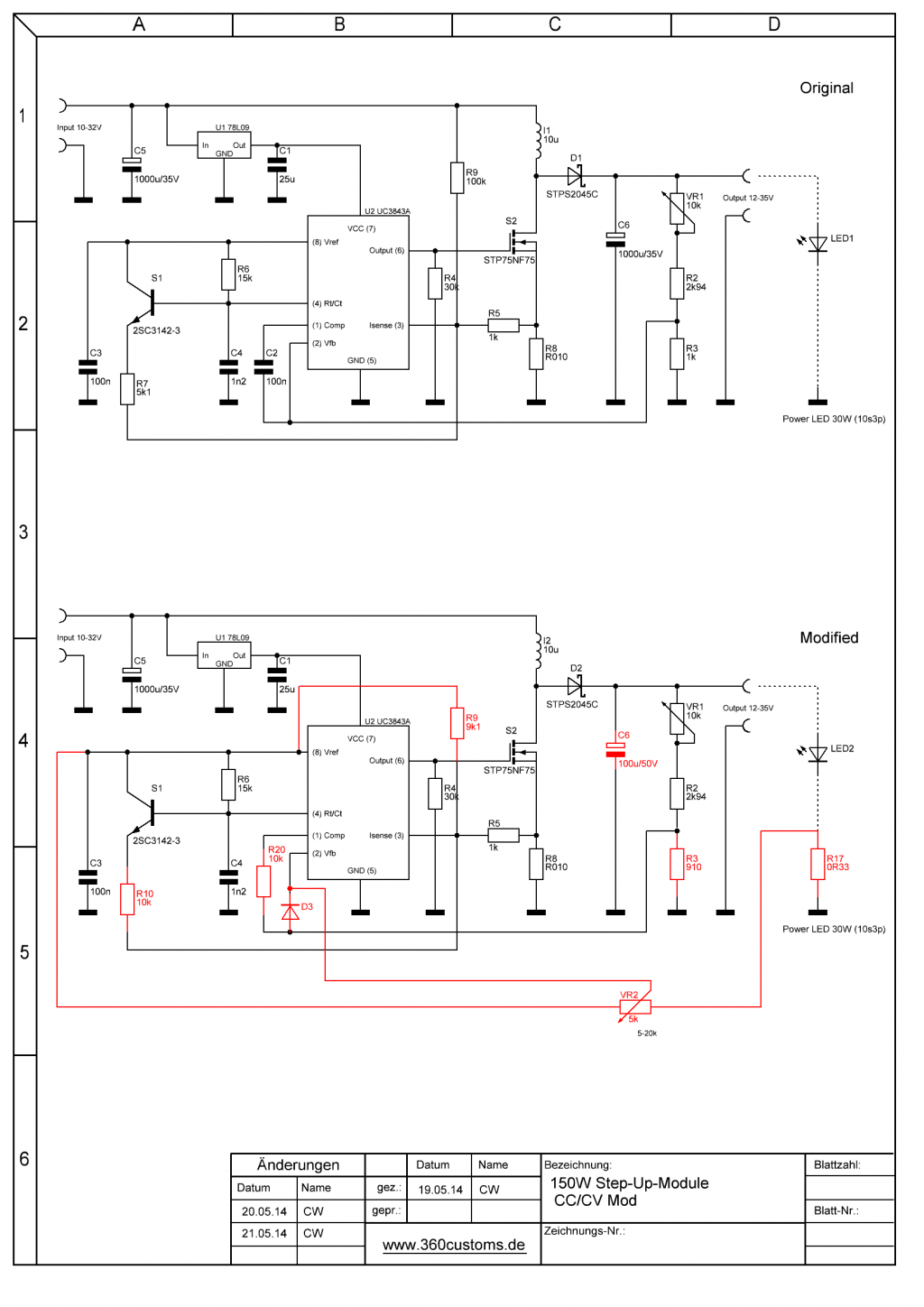

                  Vụ 3843A bị loại sao? đang theo dõi lại đi làm xa, giờ về thấy em nó bị vứt xó buồn thiệt. Đây là nguyên lý của mạch đang có trên thị trường và mạch đã mob lại của một anh tây, tặng các bạn
                  • #69
                    Hy vọng các bạn tiếp tục với em nó, đừng bỏ rơi em nó nhé !
