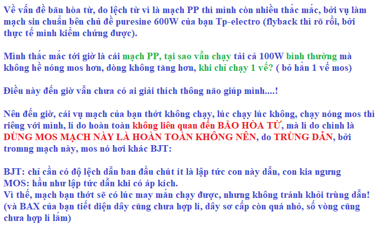

Biến áp xung inverter sau khi quấn lại thì không chạy
Đối với cuộn cảm chịu dòng DC thì công thức Faraday không áp dụng được. Thay vào đó bác phải dùng công thức Ampere. Nếu cùng lõi cùng dòng DC thì số vòng nhiều hơn sẽ làm lõi bão hòa sớm hơn là vòng ít.Nguyên văn bởi thongdragon Xem bài viết
Mình nghĩ vấn đề do mình quấn lại biến áp, vì trước khi quấn lại thì mạch chạy êm. Có lẽ mạch không ổn nhưng vẫn chạy được.
Khả năng cao là đúng như bạn nói lõi bị bão hòa từ. Mình quấn lại tăng số vòng dây lên gấp 3 mà lại bị bão hòa thì cũng hơi khó hiểu.
Mà dây cháy nhưng FET không chết, mình kiểm tra FET vẫn bình thường, thử đi thử lại thì vẫn thỉnh thoảng có lúc mạch chạy được mà.

Mạch gốc họ sử dụng zener để bảo vệ FET, bác thử tháo bỏ 1N4148 xem sao vì em thấy không cần thiết có 2 chú này. Với lại không thấy bác chú thích cực tính mỗi cuộn dây nếu có thể bác xem lại vụ này và up hình mạch thực tế bác làm xem sao.

Mấy con 1N4148 đúng là không có tác dụng gì, lần này quấn lại biến áp ráp mạch mình sẽ bỏ mấy con đấy đi.
Cực tính của các cuộn dây thì mạch này mình nghĩ không cần thiết nên không đánh dấu, nói chung là các cuộn dây mình đều cùng chiều hết.

Thực ra thì công thức Ampere cũng rất thông dụng, đó là công thức tính lực từ H=(12,56.N.I)/Le mỗi loại lõi lại có một mức chịu lực từ ở những điều kiện Ampe x Turn khác nhau, tại điều kiện đó thì độ từ thẫm lại thay đổi (sụt) so với khi không tải. Khi lõi bão hòa thì từ thẫm cực tiểu.Nguyên văn bởi thongdragon Xem bài viết

Nhiều anh em làm biến áp flyback hay những cuộn cảm DC mua ngoài thị trường mà đo khi không tải rồi áp vào trường hợp có tải bị nổ FET không biết tại sao cũng vì thiếu những kiến thức căn bản này.
Cực tính dây rất quan trọng để mạch dao động. Vì mạch chưa chạy nên bác mới nên up để các anh em diễn đàn troubleshoot giúp bác chứ mạch chạy rồi em cũng không quan tâm.

Đúng là do trùng dẫn rồi, nhưng do mạch đơn giản nên ráp cũng hay. Mình đã quấn lại biến áp, giảm số vòng đi 1 nửa và tăng tiết diện dây cuộn sơ cấp gấp 3 lần (3 dây chập làm một, cuộn sơ cấp 5T/5T, cuộn thứ cấp 130T) thì mạch chạy bình thường êm ả. Nhưng vẫn gặp vấn đề khi có tải thì chạy êm điện áp ra đúng khoảng 300v, khi không tải thì FET nóng rất nhanh mà điện áp lên đến 560v, mình nghĩ là do trùng dẫn.Nguyên văn bởi dinhthuong80 Xem bài viếtXin lỗi cả nhà, phải úp hình vì viết y như vậy mà DD báo lỗi, không up được!
Mình chạy thử có hồi tiếp như mạch bạn hướng dẫn (mình quấn cuộn hồi tiếp 2 vòng) thì FET nóng kinh khủng + điện áp đầu ra rất thấp. Có lẽ do mình không dùng BJT mà dùng FET. Mình chưa biết xử lý sao được.
