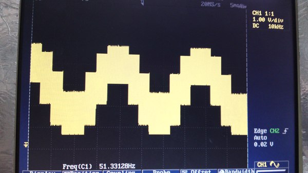

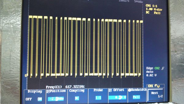

    Dây là dạng sóng PWM và dạng sóng sin

      Mình đã tạo ra được một sóng sin chuẩn giống hoàn toàn với mạng điện lưới. Khi gắn quạt máy vào inverter thì quạt quay rất êm không còn phát ra tiếng ù ù giống như inverter tạo sóng vuông. Tuy nhiên mình còn gặp một số vấn đề khó khăn đó là khi tạo ra được sóng sin rồi thì hiệu suất inverter của mình lại thấp đi. Mosfet bị nóng và dòng điện ắc qui cao lên làm nhanh hết bình.

        Sinwave hay không thì chắc chắn là không hoàn toàn là sine 100% được vì đây là dùng phương pháp PWM để cố gắng mô phỏng theo, nếu điện áp chia ra càng nhiều mức thì càng sine (ở mạch của tôi mỗi bán kỳ gồm 40 mức, nói chung nhận được). Nếu muốn true sine thì chỉ có khuếch đại sóng sine ở chế độ A lên mà thôi nhưng chẳng ai đem năng lượng đi đốt kiểu này cả. Vì thế sine rời rạc vẫn là lựa chọn hàng đầu khi làm inverter.
