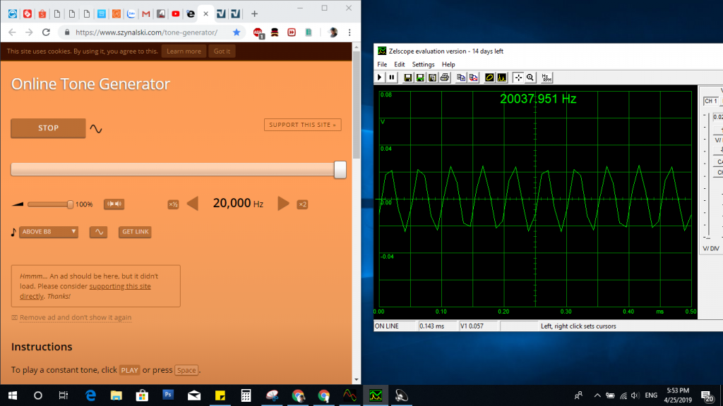

Do phần mềm hay do IC sound của mình lởm mà bắt đầu từ 10kHz trở lên là sóng sin bị gãy khúc nhỉ? Mình phát âm thanh chuẩn sin trên web và lấy Stereo Mix làm input cho phần mềm luôn (nghĩa là âm thanh đi trực tiếp chứ không qua linh kiện bên ngoài). Mà dùng phần mềm khác cũng bị mới điêu chứ:Nguyên văn bởi duong_act Xem bài viếtTình hình là khi đọc nhiều bài viết thắc mắc cách tạo ra sóng Sin cho bộ chuyển đổi DC - AC mình cũng bỏ ra một khoảng thời gian để test thử cái này. Và như mình dự đoán trước và cũng nói trong một số bài ( thực ra khi viết mình chưa từng làm

Do phần mềm đó bác. Máy hiện sóng mới chuẩn nhé.Nguyên văn bởi trthnguyen Xem bài viết
