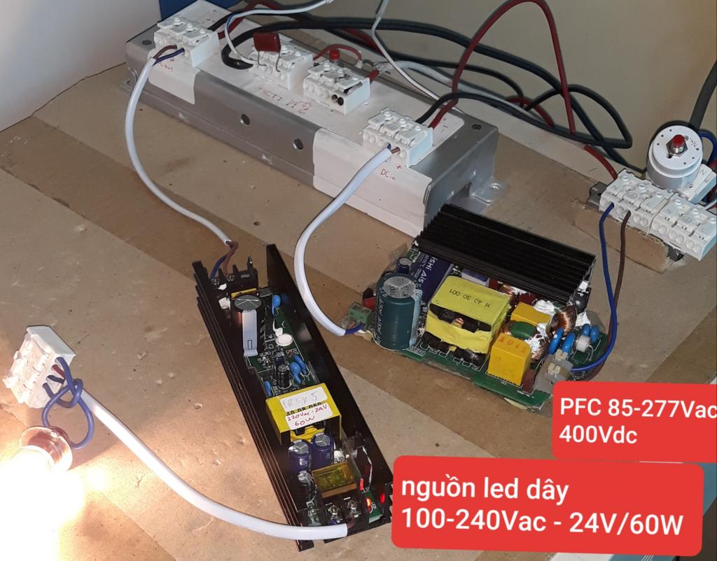

Dạ vâng ạ. Chú đã thử cắm sạc ắc qui dạng nguồn xung 220v vào 400v dc chưa ạ. Cả chú dinh... Và chú trth... Có kinh nghiệm nghịch cái này nhìu chưa ạ. Có cháy nổ gì hông ạ. Để cháu còn cắm thử cháu sợ nó nổ lắm...
Cháy nổ thì cũng có % xảy ra với trường hợp củ sạc đó dùng tụ 400V, còn tụ 450V thì vô tư (và thường người ta dùng 450V nhiều hơn), muốn chắc chắn thì tháo ra kiểm tra trước

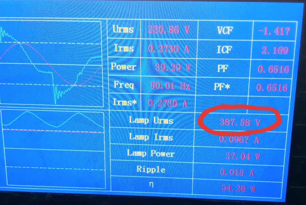

hiện mình có áp ra hơi nhỏ, 387.8Vdc à test tạm có ok không, rảnh mình chỉnh lên 400.00V?
Lý do: Con tụ nguồn 24V 68uF/400V
À, mà VO = 387V chỉ là trị RMS/hd với ripple nó 15/96.7mA = 15% thì Vo PFC max chắc cũng tầm 440V ấy nhỉ, nhờ các cao nhân tính giúp có hợp lí không nào! chạy thử chừng 10phút chưa thấy mùi vị gì cả.
PS: này đưa ra để nhờ các cao nhân tính giúp xem con tụ 400V có thể phải chịu áp Vo max là bao nhiêu thôi, chứ mình dốt lí thuyết, nhận định cảm tính như thế, mong không ăn nhiều gạch ạ!
Nguồn DC từ pin thì cần gì tụ hoá, tháo bỏ luôn cũng được.
