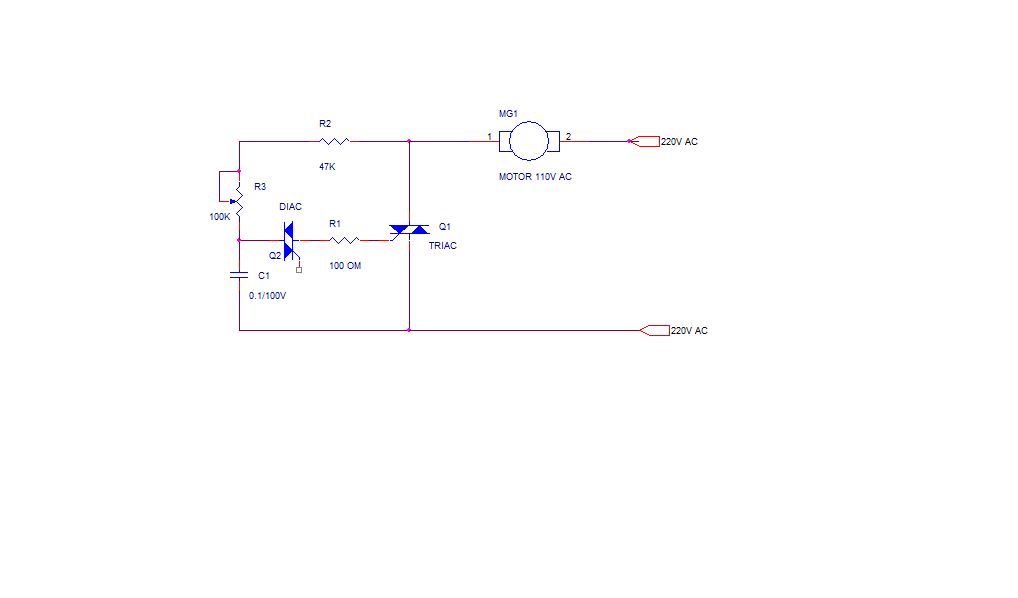

    Mạch triac 220v sang 110v dùng tạm
    Q1 triac lớn nhỏ tuy cs sử dụng
    Q2 là con diac
    thay đổi biến trở khi nào áp ra đủ 110v thì thay bằng 1 con trở cho gọn
      Q2 là con diac
      Mạch này chỉ dùng khi tải là cố định. Nhưng khi tải thay đổi thì điện áp ra bị thay đổi. Giời em muốn với bất kỳ điều kiện nào thì điện áp vẫn không thay đổi.
      Các bác nào có phương pháp nào chỉ em với?

        hạ áp băng diac và triac . kích thước chỉ nhỏ bằng ngón tay út. nếu dùng cố dịnh 110v thì mạch rất nhỏ . điều chỉnh được thì thêm cái biến trở
        • #34
          mình vừa làm bộ hạ áp triac sơ đồ giống bạn thuyves 220v sang 110v chạy máy mài 100v, máy chạy tốt nhưng đo điện ở mức 200v tăng biến trở nữa đông cơ chạy yếu,không chạy, bác nào biết giải thích giùm.

                    Khoan là loại động cơ xoay chiều có cổ góp, dùng mạch của bạn thuyves là chạy tốt. (nhỏ gọn)
