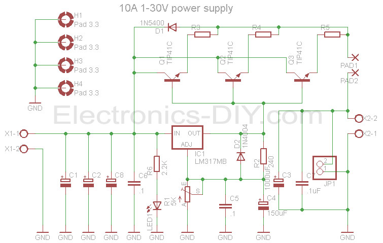

Em có cái mạch này nhờ các Bác chỉ bảo thêm về các linh kiện cũng như đầu vào và đầu ra của mạch.Típ 41 có thể thay =D718 được ko?

tốt nhất bác thay mấy con Tip bằng một con C5200 là mạch không phải thay đổi ji
tỏa nhiệt tốt dòng ra đạt 10A vô tư

Vậy đầu BAD1,BAD2.X2-1.X2-2 là sao hả Bác?JP1 có kí hiệu chân 1va2 là sao vậy?
Hơi dốt 1 tí mong các Bác giải thích hộ em với và lắp mạch này thì có thể hiệu chỉnh từ 1>30v ko?
Có thể cải tiến để tăng thêm điện áp lên 48v được ko?
Nếu ko thì Bác có mạch nào có thể hiệu chỉnh từ 1>48v ko thì Bác cho em xin
