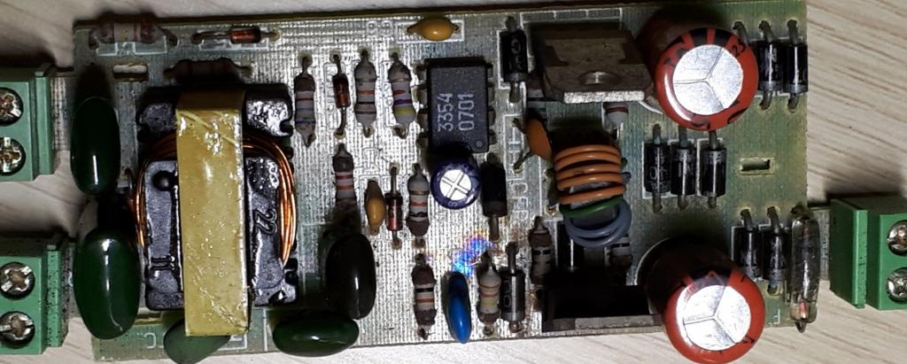

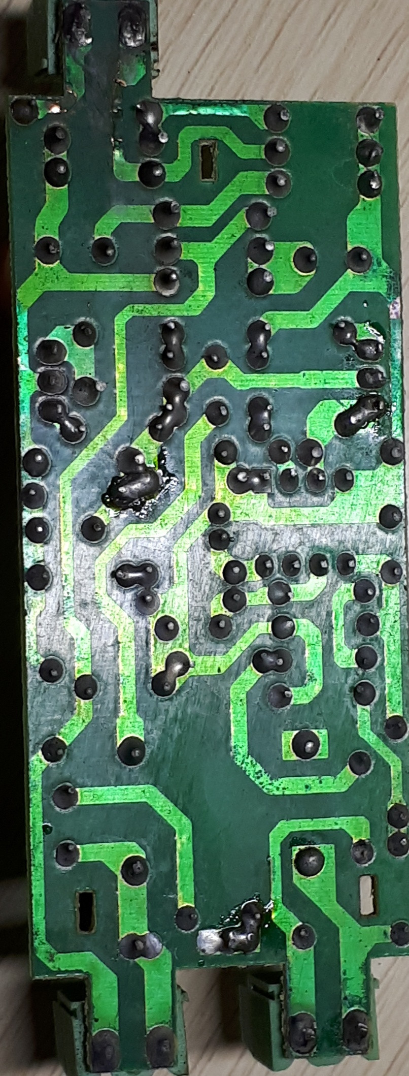

Xem hình mặt trên thấy mấy chiếc điện trở cháy, hình như cuộn dây cũng có phần. Nếu điện trở cháy, có khả năng (thấp) thay linh kiện mới vào chạy tiếp. Nếu cuộn dây cháy thì thôi bỏ luôn, vì cuộn dây cháy kéo theo vài linh kiện khác nữa. Nhìn mạch chất lượng thực tế khá xoàng : phíp gỗ (FR-2 cấp thấp), phủ xanh soldermask lem nhem, IC chữ in lụa ... Kiếm cái tốt mà dùng bạn ạ : Rạng Đông, Điện Quang, Philips ... có nhiều lựa chọn mà.

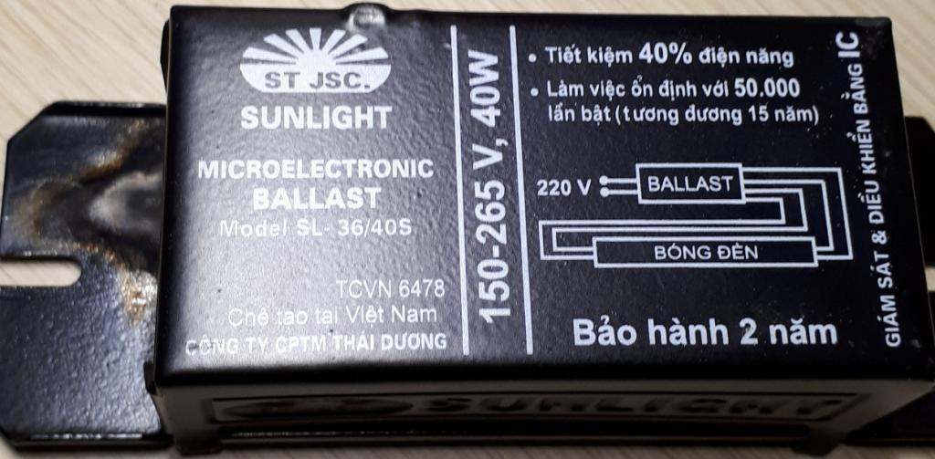

Trước hết cảm ơn bác .Nguyên văn bởi bqviet Xem bài viếtXem hình mặt trên thấy mấy chiếc điện trở cháy, hình như cuộn dây cũng có phần. Nếu điện trở cháy, có khả năng (thấp) thay linh kiện mới vào chạy tiếp. Nếu cuộn dây cháy thì thôi bỏ luôn, vì cuộn dây cháy kéo theo vài linh kiện khác nữa. Nhìn mạch chất lượng thực tế khá xoàng : phíp gỗ (FR-2 cấp thấp), phủ xanh soldermask lem nhem, IC chữ in lụa ... Kiếm cái tốt mà dùng bạn ạ : Rạng Đông, Điện Quang, Philips ... có nhiều lựa chọn mà.
Bác ơi CLĐT này chạy tốt lắm đó bác ,nó đã chạy khoảng 7-8 năm bền bỉ và bóng rất bền ít bị đen đầu?? Mạch của nó nhiều linh kiện hơn hầu hết các CLĐT thông thường khác ?? Không tin bác lấy CLĐT của RĐ , ĐQ bác so sánh và up lên đây để ae thảo luận xem sao bác ??
Còn mạch Phip , và mạch in thì em công nhận làm thủ công nên đường mạch in không đẹp??
Trước đây các CLĐT này là ưu tiên số 1 của tôi , nay LED thay thế nên nó không còn là No 1 nữa bác à ??
Do vậy việc có SC để tái sd chỉ có ý nghĩa thử vọc thôi chứ xét về kinh tế thì không có hiệu quả vì SC được thì công sức bỏ ra nhiều lắm ??

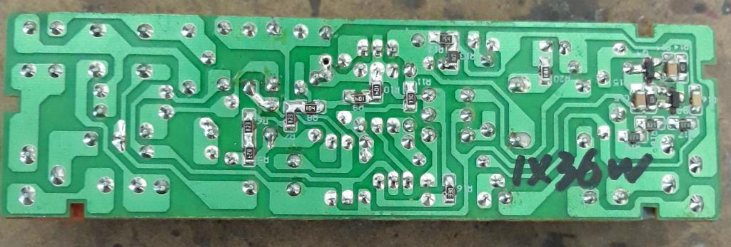

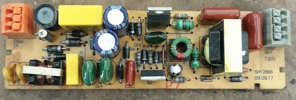

Hình sau chụp mạch chấn lưu mà Thành Long sản xuất hàng loạt cho một hãng nho nhỏ trên thj trường. Là hàng trung bình khá, không phải loại cao cấp xịn sò gì. Mạch mới, đã lưu kho 4 - 5 năm gì đó. Cấu trúc vẫn là mạch nửa cầu tự dao động, nhưng dễ thấy chất lượng gia công cao hơn đáng kể. Mạch in, lắp ráp, cuộn dây quấn ở VN.
Đó là 3 mạch riêng biệt, làm liền nhau trên 1 panel (thường 5 hoặc 10 mạch gia công đồng thời) ngăn cách bởi đường phay rãnh để dễ bẻ ra. Bqv mang về nhà định dùng nhưng cũng chưa dùng tới vì cái ở nhà ... bền quá.
Như đã đề cập, đây là hàng thông dụng với chất lượng tầm trung bình khá, không phải xuất sắc gì. Thường mạch nguồn có IC thì tính năng hay hơn mạch nguồn tự dao động một chút. Nhưng cũng không phải luôn như vậy. Chấn lưu điện tử dùng linh kiện rời rạc đã ổn định thiết kế mười mấy năm nay rồi. Bạn ndp62 cho rằng thiết kế có IC, nhiều linh kiện mới tốt - cứ việc thôi. Nhưng đến khi phải chữa nó mới nhọc.
Cái thiết kế chấn lưu trên rất rất nhiều hãng sử dụng, có khác nhau chỉ biến tấu tí chút. Hỏng dễ chữa. Chữa rất rẻ. Thích độ chế tăng giảm công suất tầm +/- 20% cũng được. Can thiệp thêm vào mạch điện tử thì làm cho chấn lưu chạy điện áp vào dải rộng. Nếu can thiệt khéo chút nữa thì vẫn cái khung thiết kế đó chạy điện bình 24V được luôn.

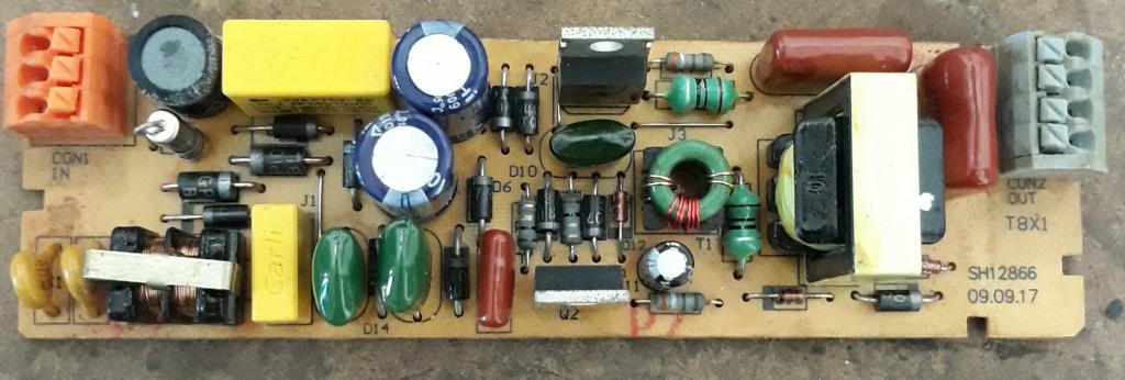

sợ con ic hư thôi. bác thử kiểm tra thay thế 2 con trans và các Re, Rb của chúng xem có sáng không ( tất nhiên phần chỉnh lưu nguồn ok và cả mấy con diode kiếng nữa). mạch lk rời thì nó hư chỉ đa số là như vậy, ít khi hư diac hay tụ pi. Mạch IC thì nó là phần dao động, hư thì bó tay, phải độ chế theo kiểu lk rời.Nguyên văn bởi ndp62 Xem bài viết
Vâng,tôi không ngờ VN lại SX CLĐT tốt đến vậy , ngoại chưa chắc đã hơn
Mà từ lâu họ không SX nữa đẻ chuyển sang led,nên bây giờ chả kiếm đâu ra
tôi không thích đền led vì sáng chói mắt lắm
Thay 2 Trans ,diod và Rb, Re ... nhưng vẫn không chạy bạn ?? Chả nhẽ chết ICNguyên văn bởi dinhthuong80 Xem bài viết
