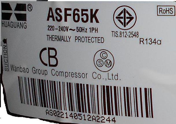

    Em không sửa mà muốn "độ" tủ lạnh với ý định là muốn "tiết kiệm" điện cho cái tủ lạnh 315L 145W của mình: gắn thêm mạch tri ắc vào để khi tủ lạnh ngắt máy nén thì nó vẫn quay từ từ , để khi máy chạy lại thì đỡ ăn dòng cao, tiết kiệm điện.
    Xin bác cho ý kiến liệu có khả thi không ạ? Cảm ơn bác nhiều.

      xem loại máy nén của bạn có phù hợp với cách đó không ?
      còn sử dụng nhiều cảm biến và phần mềm phù hợp thì đương nhiên là tiết kiệm điện hơn cơ hoàn toàn rồi
      cơ nó đâu có biết bù trừ ? làm sao tính được bù trừ cho phù hợp cứ hết tầm mới chạy dẫn tới tốn điện hơn là đương nhiên

        Cảm ơn bác, nhưng sao biết được nó có phù hợp hay không? Liệu có đo được không bác? Bác xem tem máy nén bên dưới rồi giúp em nhé!
          triac chỉ làm nhiệm vụ đóng mở , còn bloc máy inver chạy nguồn DC khác với nguồn AC => không được , giả sử bloc của bạn chạy nguôn 220v khi điện yếu (vd 150vac) máy đã không chạy nổi rồi , có đề được đi chăng nữa thì tecmic cũng đá thôi ( coi chừng chết blooc) ...ĐÔI LỜI GÓP Ý

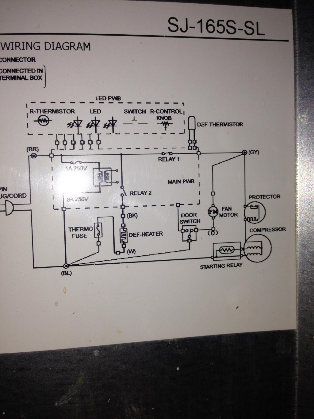

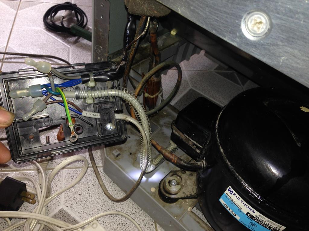

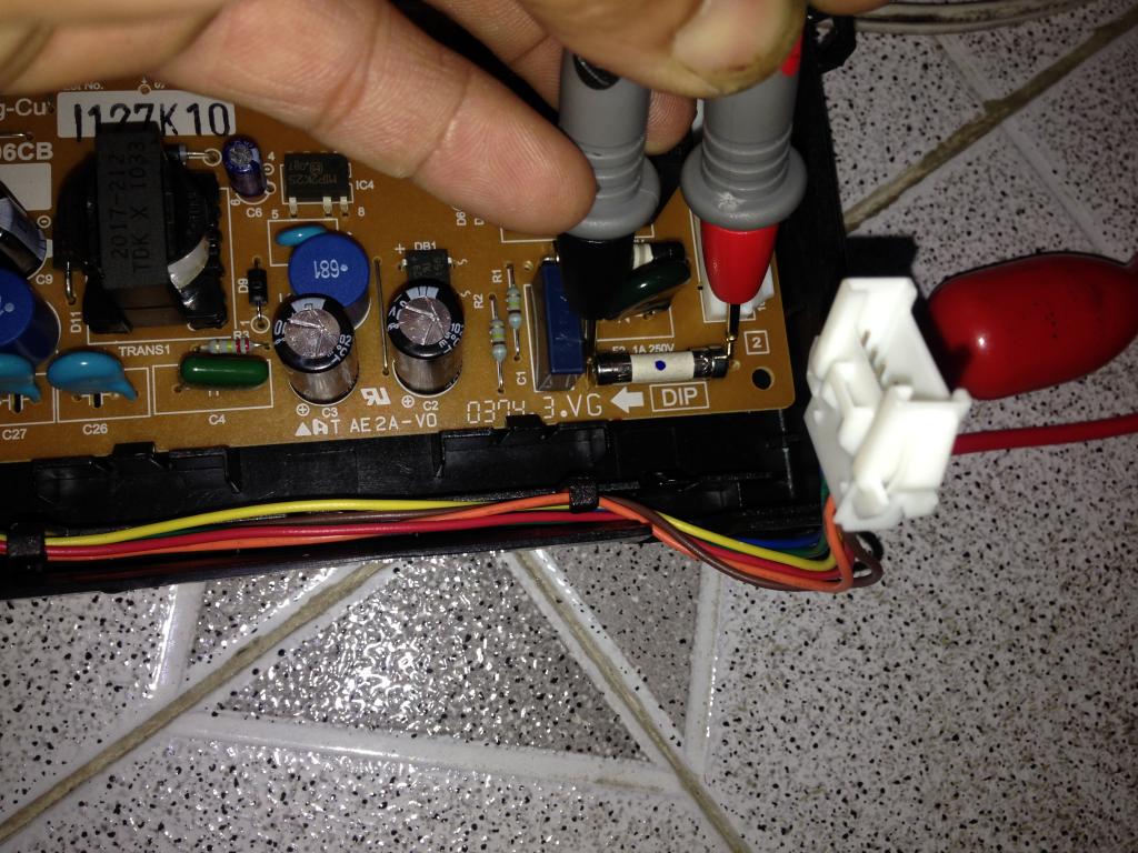

                              Cho mình hỏi về tủ lạnh Sharp SJ-165S-SL mới thay cầu chì F1/250V trên Main sao nó chạy máy nén liên tục hơn 12h rồi mà nó không ngừng mặc dù tủ đã đạt độ đong đá rồi xin các Bác trên Diễn Đàn ai biết xin chỉ giáo mình không rành về ngành điện lạnh mà chỉ biết sơ qua điện tử cơ bản thôi mình muốn giao lưu học hỏi các Bác à! rất cám ơn Admin cho mình tham gia DĐ này rất hữu ích cho mọi người! Thanks All!
